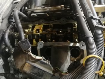

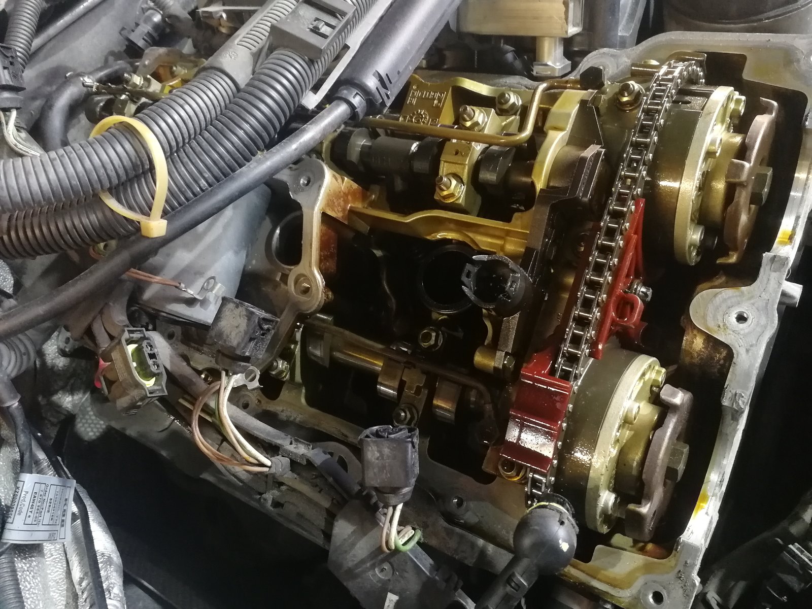

BMW e87 N46B20 2011 г.
Пробег: 192 000 км. (17 000 мои)
Причина: Замена цепей
Интервалы смены: Пока в районе 3 000 км, стараюсь подгадывать 0 в 0, эту заливку буду ездить 4 000, обычно дольше не катаю масла.
Купил в июне 2018 движка была грязная, меняли прокладку и удивились, мотор был грязный, ездила девушка все 7 лет, замены по регламенту ОД - 15 000 км, на родных маслах (есть вся история)
видимо сперва Castrol потом Shell, всё OEM. У машины были проблемы с динамикой и расходом (как уже понял сейчас), начал пробовать и искать масло то, которое понравится по ощущениям.
Список:
175 000 - 177 000 км - Motul X-cess 5w40 a3/b4 (Не понравилось от слова совсем)
177 000 - 180 000 км - Mobil1 fs 5w30 (работал жёстко первую 1000, потом всё мягче и мягче)
180 000 - 183 000 км - Mobil1 fs 5w30 (хорошо работает)
183 000 - 186 000 км - SRS Ecosynth viva plus 0w40 (захотелось чего то немецкого, но не понравилось, работает громко и на высоких оборотах звук не мягкий)
186 000 - 188 000 км - Shell Helix Ultra 5w30 (попробовал по совету, не понравилось, экономия топлива есть, но звук при высоких не тот)
188 000 - 191 000 км - Mobil fs 5w40 (всё вернулось на круги свои и стало даже лучше, звук шикарный, работа мягкая)
192 000 - н.в. - Mobil1 fs 5w40 (масло найдено)
Выводы: Отмыл практически всё, никакими промывками не пользовался, масло сливалось полностью по 30-40 минут, шприцом забирал с масляного стакана остатки. Мотор стал работать прекрасно, я полностью доволен, заметил, что либо топливо экономишь, либо звук нравится. Два состояния одновременно не видел на этих маслах, в промежутке был Лукой Polatrech 0w40 не понравился совсем, откатался от в картере 500 км и бы слит. Не попробовал только Liqui Moly Molygen, все хвалят, его не успел, но думаю какую нибудь заливку проведу.
potapcho Фотографий от 2018 не осталось? Посмотреть как было и как стало.
potapcho Если сравнивать М1 30 и 40, что больше понравилось и почему?
34 минуты назад, Oily сказал:
Тогда особо не следил за состоянием, купили, обслуживали, открыли, посмотрели, потом мысли про масла посетили более глубоко. Душу бы за то фото отдал бы...

12 часов назад, potapcho сказал:
Тогда особо не следил за состоянием, купили, обслуживали, открыли, посмотрели, потом мысли про масла посетили более глубоко. Душу бы за то фото отдал бы... (2019 год)
