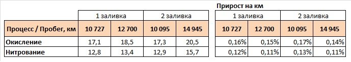

Популярное сообщение Texacoman 2 658 Опубликовано: 2 марта 2020 Популярное сообщение Поделиться Опубликовано: 2 марта 2020 (изменено) Texaco Havoline Ultra 5W-40 отработка на LADA VESTA SW 1,6 на 14945км (2 заливка) - Часть II Данные: Скрытый текст Масло: Texaco Havoline Ultra 5W-40 Автомобиль: LADA VESTA SW, 2019 г.в., 1,6 л, 106 л.с., МКПП, модель двигателя – 21129. Общий пробег на одометре: 29465 км Пробег на масле этом: 14945 км Моточасы: 421,13 Израсходованное топливо: 1296,6 Доливки масла: ~400 мл +165мл компенсация первой пробы Скрытый текст 400 мл на глазок. Первые ~200мл на 5000 км, масло потемнело, стало видно разницу с MAX, до этого не видно было и не понятно поэтому, когда упал уровень. Вторые 200 мл добавил на 13000км. Масло в перерывах не убывало, всегда был уровень MAX. ГРМ: ремень Период эксплуатации: сентябрь 2019 – февраль 2020 Срок эксплуатации: ~ 5,5 мес. Топливо: АИ-95 Лукойл Режимы: город/трасса – 50/50 % Средняя скорость по БК: 35 км/ч Средний расход по БК: 8,5 л Фильтр масляный: MANN&HUMMEL (W914/2) Фильтр воздушный: заводской (не смотрел) Марка антифриза: заводской (не знаю) Объем заливаемого масла: ~4,2л Отбор масла: через щуп, специальным насосом. Отбор масла проходил с горячего или холодного двигателя?: с горячего Что было до этого масла:Texaco Havoline Ultra 5W-40 Периоды смены:1775 - 14520 км - Texaco Havoline Ultra 5W-40 14520 - 29465 км - Texaco Havoline Ultra 5W-40 Промывка промывочным маслом: нет Присадки: нет Протокол испытаний (лаборатория УРЦ ТЭ и Д): Капля: Скрытый текст Фото горловины: Скрытый текст Предыдущий анализ - Texaco Havoline Ultra 5W-40 отработка на LADA VESTA SW 1,6 на 10095км (2 заливка) - Часть I: Скрытый текст Изменено 3 марта 2020 пользователем Texacoman 5 Ссылка на сообщение

Texacoman 2 658 Опубликовано: 3 марта 2020 Автор Поделиться Опубликовано: 3 марта 2020 11 часов назад, СИНТЭКС сказал: Может ПЛМ занизила, а может у тебя вообще ОГ в картер почти не прорываются, а может бенз идеальный. ХЗ. Обычно такой прирост нитрации на 1000 литров бенза при таком же как у тебя картере. Сравнил с прошлыми отработками - везде и окисление и нитрование идёт с одинаковой скоростью. Могу по чекам БК перепроверить ) Ссылка на сообщение
Texacoman 2 658 Опубликовано: 3 марта 2020 Автор Поделиться Опубликовано: 3 марта 2020 @СИНТЭКС и по сожжённому топливу прирост одинаковый (+/-): 1 Ссылка на сообщение
Dimmy 12 083 Опубликовано: 3 марта 2020 Поделиться Опубликовано: 3 марта 2020 3 часа назад, Texacoman сказал: по сожжённому топливу прирост одинаковый (+/-) Вот и у меня так же, причем по топливу и остаточный TBN отличается в пределах погрешности измерений. Ссылка на сообщение
