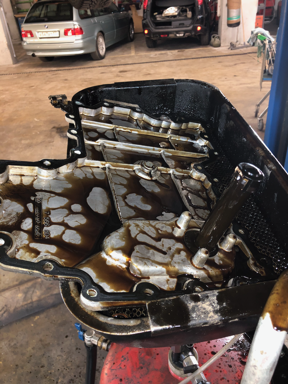

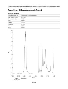

FlameRat 20 Опубликовано: 25 февраля 2020 Поделиться Опубликовано: 25 февраля 2020 (изменено) Red Line 5W-30 Motor Oil отработка на BMW X6 после 6807 км Масло: Red Line 5W30 Motor Oil Автомобиль: BMW X6 i50 V8 4.4L N63 2013, АКПП ZF GA6HP19Z Общий пробег на одометре: 70407 кмПробег на масле: 6807 кмМоточасы: ~ 170мчИзрасходованное топливо: ~ 1050 л.Доливки масла: нетПрисутствие отложений в двигателе ДО: нетПрисутствие отложений в двигателе ПОСЛЕ: нетАвтозапуск по времени: нетНаличие чип-тюнинга: нетГРМ: цепьПредпусковые подогревы: нетПериод эксплуатации: с 14 августа 2019 года по 06 февраля 2020Срок эксплуатации: почти 6 месяцевТопливо: Бензин Shell V-Power Racing 98, BP Ultimate 100, Лукоил ЭКТО 100 Режимы: город 63%; трасса 37% Фильтр масляный: BMW 11 42 7 583 220 Фильтр воздушный: BMW 13 71 7 577 457, BMW 13 71 7 577 458Объем заливаемого масла: 9.5 л. Отбор масла: отбор из струи при сливе масле, через 5-7 сек после начала слива Отбор масла проходил с горячего или холодного двигателя?: скорее с горячего, чем с теплого Что было до этого масла: c XXXX до 60032 км. был Castrol EDGE c 60032 до 63600 - Xenum VRX 7.5W-40 + промывка Промывка промывочным маслом: была залита к Xenum как добавка Изменено 26 февраля 2020 пользователем FlameRat 4 Цитата Ссылка на сообщение Поделиться на других сайтах

Палтус 5 191 Опубликовано: 26 февраля 2020 Поделиться Опубликовано: 26 февраля 2020 7 минут назад, FlameRat сказал: Проверял по всем блокам пробег и ошибки (через ICOM Next и Rheingold), цепи ГРМ были растянуты примерно на 65%-70%, что косвенно подтверждает пробег, время работы двигателя согласуется с пробегом (т.е. получаем среднюю скорость примерно 25-30 км/ч, что для Москвы нормально). Салон по косвенным признакам подтверждает пробег тоже. Нет, Шелкова не звал. Тогда по железу всё нормально. ГРМ настрогал. Это немного. @Pavel_NSK не помнишь у Гришиного монстрика сколько было? 0 Цитата Ссылка на сообщение Поделиться на других сайтах
Booster 2 228 Опубликовано: 26 февраля 2020 Поделиться Опубликовано: 26 февраля 2020 FlameRat я смотрел по моточасам, потому и вопрос возник. Мало оно проехало с учетом 35% трассы и 9,5л обьема системы. Ему не страшна такая температура, оно эстеровое. Собственно потому и залили наверное. Анализ хороший, при тех же условиях- интервал 200 часов будет с запасом. 0 Цитата Ссылка на сообщение Поделиться на других сайтах

Палтус 5 191 Опубликовано: 26 февраля 2020 Поделиться Опубликовано: 26 февраля 2020 4 минуты назад, FlameRat сказал: Цепь масляного насоса не менял, меня отговорили, якобы она почти вечная. Может поменяю, когда буду менять (если буду) кольца на поршнях. Я думаю если будешь дальше использовать RL , то до колец дело не дойдёт. Ты всё правильно делаешь. Главное не увеличивай интервал. Мотор задиристый. От греха подальше. 150 м/ч и замена. Я вообще через 5000км. меняю у меня в основном город. Так и получается 150. Мотор со схожими проблемами M4801. 0 Цитата Ссылка на сообщение Поделиться на других сайтах
