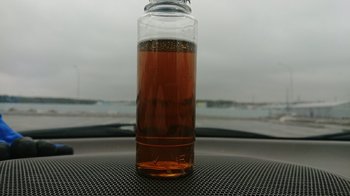

Популярное сообщение veev2 3 300 Опубликовано: 15 февраля 2020 Популярное сообщение Поделиться Опубликовано: 15 февраля 2020 (изменено) ZIC CVT Multi отработка на Nissan murano z51 3.5 V6 после 15286км Масло: Zic CVT Multi (art. 162631 4L) Анализ свежего масла: Автомобиль: Nissan murano z51 vq35de 249 л.с. CVT, вариатор Jatco JF010E Общий пробег: 167272 км (на момент взятия пробы) Пробег на масле: 15286 км Период эксплуатации: октябрь 2019 - января 2020, от -12 до +18°C Срок эксплуатации: 4 месяца Режимы примерно: город 60-65%, трасса 35-40% Объем масляной системы: 10.5л Объем заливаемого масла: 12,5л (полная замена вытеснением) Отбор масла: новый шприц 20мл и новая трубка от мед. капельницы. Отбор производил при температуре масла ≈60°C, после 10-15км пути. Что было до этого масла: 80900-120500 TOTAL FLUIDMATIC CVT MV (art. 199474) 120500-151986 Idemitsu CVTF (art. 30455013-746) 151986 - 167272 ZIC CVT Multi (art. 162631 4L) - анализируемое масло Счётчик старения масла: 21 (доп. радиатор вариатора, штука хорошая) На вязкость при 40° и 100° пока наверное нужно смотреть с осторожностью и подождать какой результат будет после ≈30к км пробега. Так как, из-за спешки(не ожидал, что уже откатал 15к км на масле и чтобы не пропустить момент, пришлось использовать то, что было под рукой) пробу отбирал в бутылочку только только промытую водой, а после ацетоном. Ацетон вылил сколько вылилось и вытряс баночку, но небольшое его количество(капли) осталось и ввиду малого объёма самой пробы(≈100мл), остатки(ацетона) могли повлиять на вязкость.(но насколько велик вклад ацетона, в разжижение образца, сейчас уверенно сказать не могу) Либо!!! Что мне кажется более вероятным. В клубном анализе дата производства сентябрь 2017, а тот что я заливал октября 2018, возможно продукт стал по вязкости ближе к тем данным, который указаны сейчас на сайте производителя: Образец для UOA: Спасибо за внимание, вот собственно и сам результат анализа:) Изменено 15 февраля 2020 пользователем veev2 10 Ссылка на сообщение
