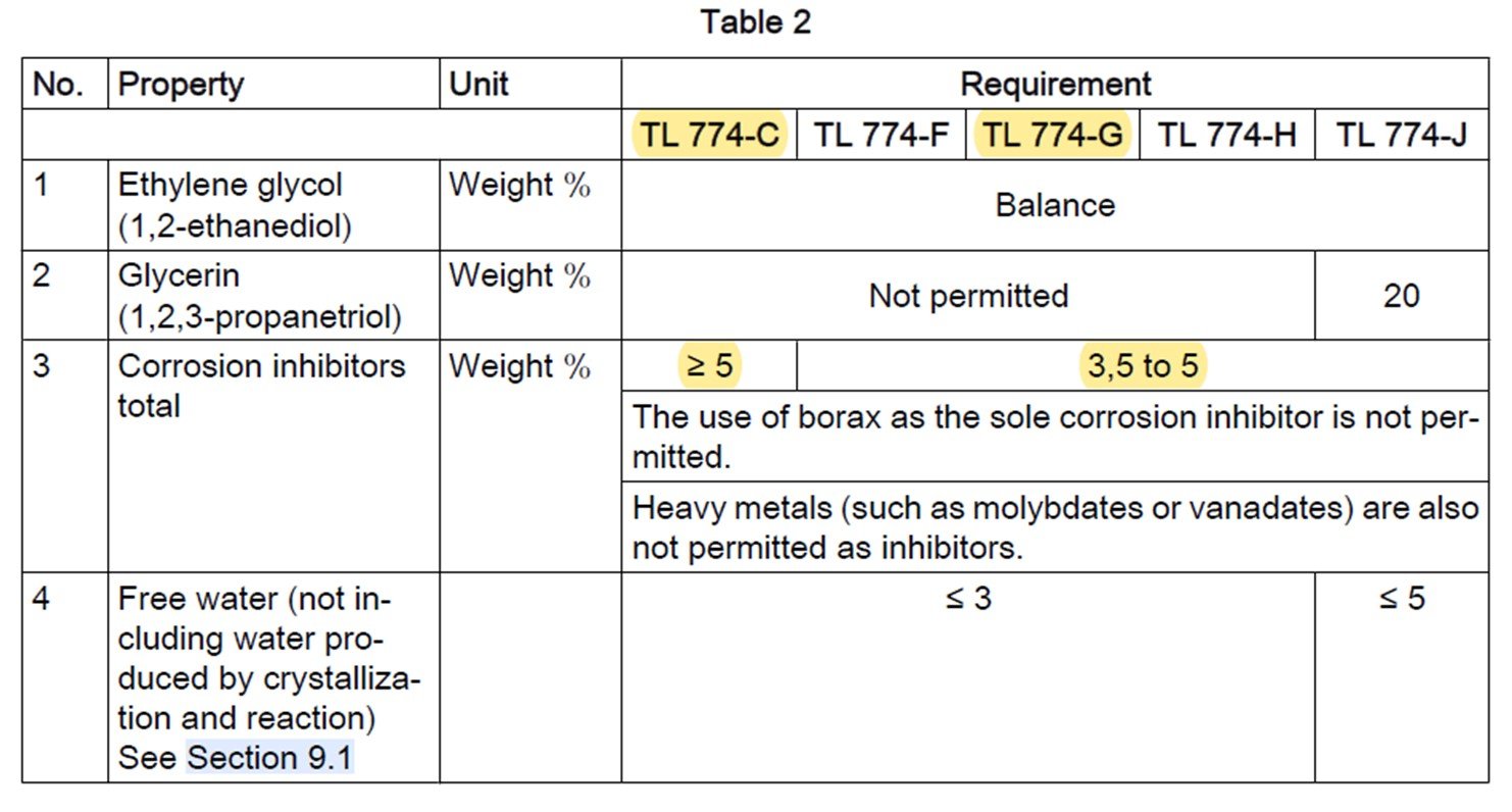

G13 - это супержижа, которую можно вообще не менять в моторе. Зачем ее разбавлять чем-то?
это жижа на пропиленгликоле
теплоемкость его ниже, охлаждающие свойства хуже
из плюсов лишь экологичен, его можно пить....
07.02.2020 в 23:21, Huntex сказал:
С чего Вы взяли?
Huntex ошибаешься посмотри спецификацию VW TL 774. (J - это ваш G13).
Бюгель Я так понимаю ты микробиолог? У тебя обратный осмос для получения би-дистиллята? - им можно пользоваться.

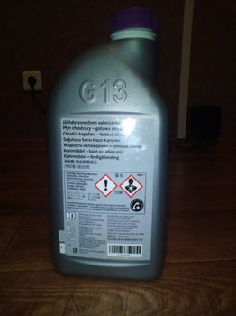

Я в своей деревне Барнаул так и не нашел G 13, пришлось с автодока тащить.
174730456_IMG_20200524_2244231.thumb.jpg.3334ea6b76377250b6716ec867388756.jpg 142837170_IMG_20200524_2244521.thumb.jpg.acada05f920547748c2ad1357d46d490.jpg

21 минуту назад, zheleznodorozhnik сказал:
Барнаул - это деревня? Вы, наверно с Китаем сравниваете.Там Moscow выглядела бы провинциальным городом.
zheleznodorozhnik Этот продукт потерял свою актуальность, но рад что удалось его найти)
6 минут назад, Orlovich сказал:
Orlovich почему потерял актуальность? Чес слово первый раз слышу. Я заказывал именно НЕ концентрат, делать нефиг со стаканчиками мерными вокруг машины прыгать для доливки.
И его до фига у дилеров и не только
Изменено пользователем zheleznodorozhnik
Насколько я знаю, ОЖ по данной спецификации в принципе перестали производить, т.к. VAG ее более не поддерживает (в частности ARTECO более не производит).
