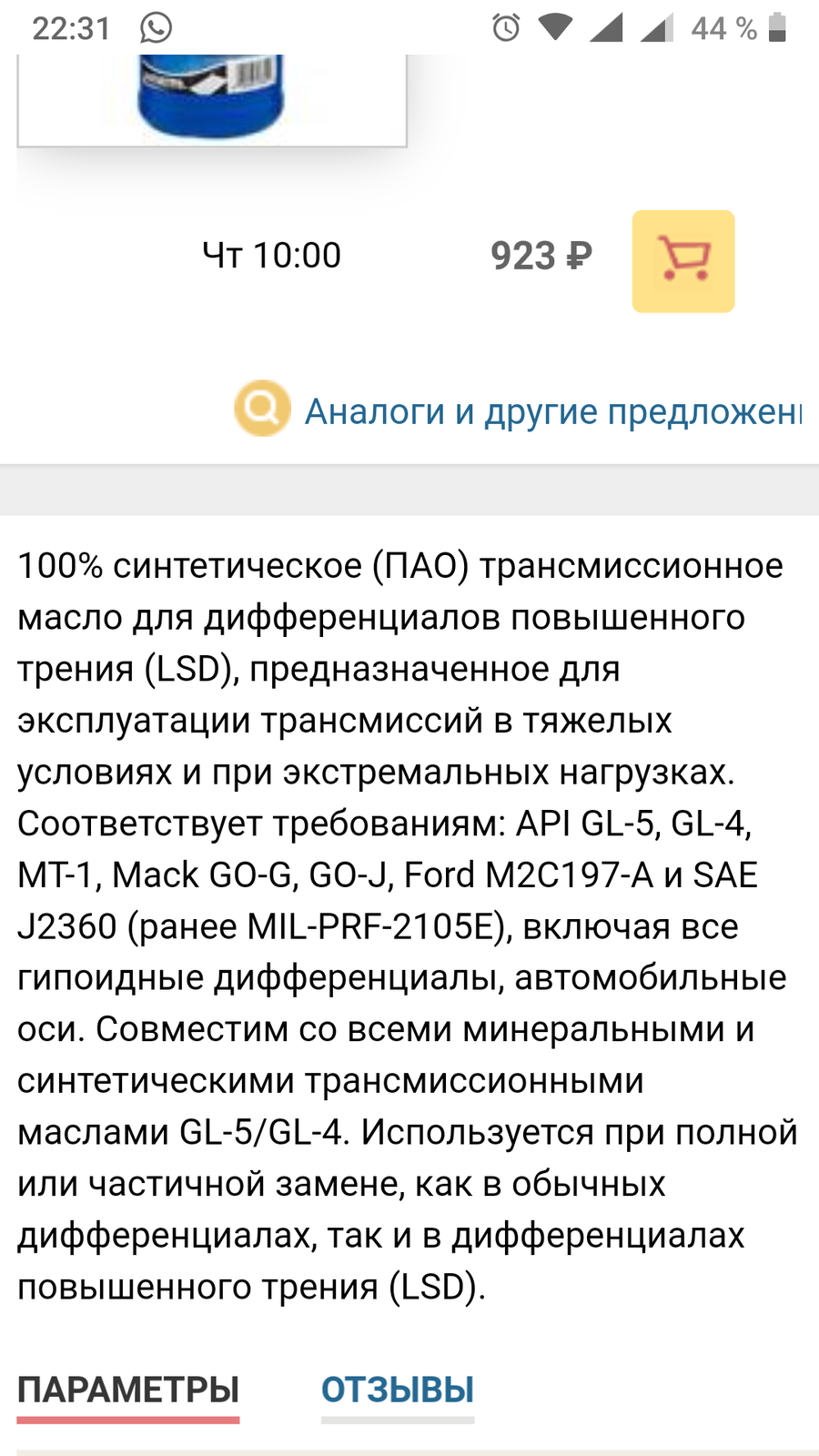

игорёха kz , надо брать CAM2 Blue Blood SAE 75W-90 Full Synthetic LS Gear Oil - это масло является полным аналогом AMSOIL Synthetic Long Life Gear Lube 75W-90 за более вменяемые деньги.

Блин,а не чё что оно GL-5,GL-4?
Я просто хочу всё знать,мост не копейки стоит такой.
В сотый раз придется повторять о том, что классы по API GL не градируются по нарастающей. Трибологические испытания по API GL-4 проводят на специальном стенде FZG, а трибологические испытания по API GL-5 на стенде, представляющим собой задний мост специальной конструкции.

В итоге, программы, методы и оборудование для испытаний о принадлежности трансмиссионного масла к тому или иному классу API GL разные, поэтому одно и то же масло может быть API GL-4/5 (вернее сказать, API GL-5/MT-1, т.к. в настоящее время методы и программы испытаний по API GL-4 больше не поддерживаются; сертифицированных испытельных стендов больше нет).
Да, для советстких и российских ГОСТов, как говорится, - это "взаимоисключающие параграфы" и "разрыв шаблона", которые для классификации трансмиссионных масел по группам (ТМ-4 и ТМ-5) предписывают использовать один и тот же метод испытания полувековой давности (ГОСТ 9490-75) и одно и то же оборудование - допотопную ЧШМ.
В общем-то, вам подойдет любая LSка вязкостью 75W-90. Чего тут таить это никакой-нибудь суперсовременный LSD с карбоновыми или молибденовыми фрикционами; просто хотелось посоветовать что-то получше по недорогой цене.
