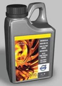

Можно конечно и оригинал,volvo # 1161619.80W90. .До -26 говорят смело пользоваться можно.Цена 1000 р.за 1 литр.Доставка 5 дней.
