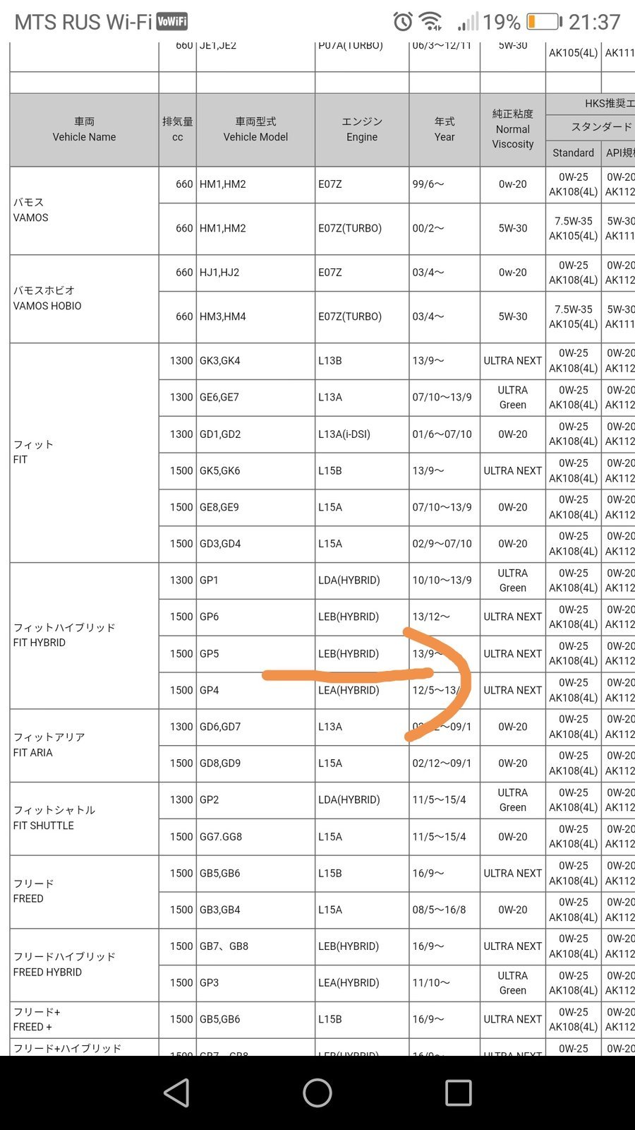

Это для авто производства 2015 года рекомендуется? :D
https://weudealerimagesprd.blob.core.windows.net/ie33/siteassets/Honda Oil Application Chart - March 2019.pdf
Вот так нашёл табличку на японском офф. Сайте.

19 минут назад, Alhimiks03 сказал:
Эту рекомендацию от HKS видел и читал UOA масла Ultra Next после 5800 миль в Honda Fit :
https://www.bobistheoilguy.com/forums/ubbthreads.php/topics/3701674/1/Honda_Ultra_NEXT_JDM_oil_VOA
9 минут назад, apologize сказал:
Интересно, почитаю данный форум. Про идемитсу спасибо!
