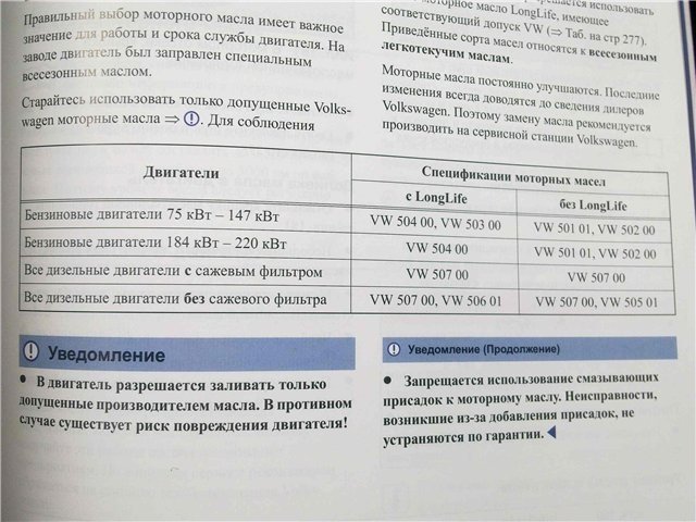

9) Из инструкции по эксплуатации:
Все дизельные двигатели с сажевым фильтром — допуск VW 507 00
Все дизельные двигатели БЕЗ сажевого фильтра — допуск VW 507 00,VW 505 01

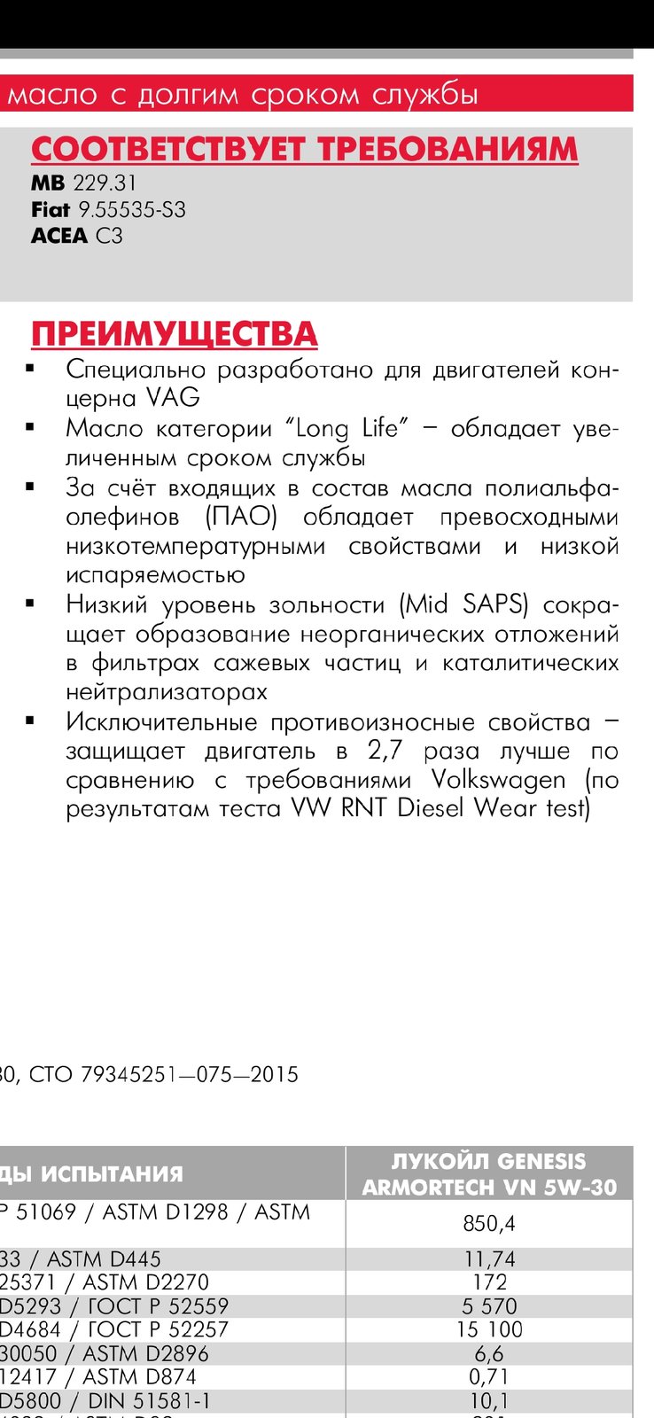

Хочу как лучше естественно! Просто до сих пор не пойму, не зря ли Лукойл лью. Переживаю за заявленные показатели масла VN, якобы в2.7 раза превосходит требования по RNT для 507 допуска. Реально ли оно достойно и не навредит? Тем более при моём пробеге.Screenshot_2020-02-01-00-44-42-254_cn_wps.moffice_eng.thumb.jpg.9c3d0c7f742b12fd33ad049681338df1.jpg
Mr.XJ Я к ЛУКойлу отношусь скептически, поэтому от меня совета потЛукойлу не дождётесь. Как пример по вашему VN. Прочтите первые 3 страницы и сделайте вывод.

СИНТЭКС , прочитал и раньше видел эту тему. Опять же, если мы пытаемся выбрать, что лучше для моего двигателя в моих условиях. А там очень нагруженный двигатель от бмв, тем более у них НФ вообще небыло. Да и судили по отработке, не зная реально ли был косяк с маслом в новых канистрах.
Вы не внимательно прочитали. Косяк был у свежего масла, есть даже паспорт качества в теме.
