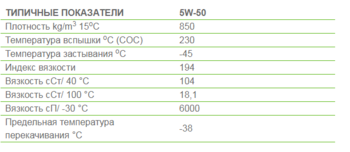

Neste Premium+ 5W-50 (API SL, SJ/CF, ACEA A3/B4, A3/B3)
Описание: синтетическое моторное масло специального класса. В пакет присадок входят вещества, эффективно предотвращающие износ, коррозию, окисление, и обладающие также очищающими и диспергирующими свойствами. Синтетическое базовое масло в Neste Premium+ 5W-50 не оказывает вредного воздействия на прокладки двигателя и при необходимости его можно смешивать с обычными минеральными маслами.
Neste Premium+ 5W-50 сокращает расход топлива, позволяет превосходный холодный запуск и лучшую, по сравнению с минеральным маслом, работу двигателя как и при высоких, так и при низких температурах работы.
Neste Premium+ 5W-50 предотвращает образование нагара, осадка, лакообразных отложений и обеспечивает работу двигателя на полной мощности.
Спецификации: API SL, SJ/CF, ACEA A3/B4, A3/B3
Техническая документация:
