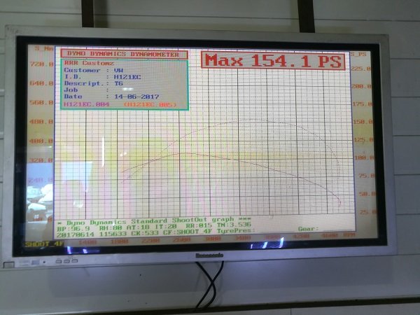

Это же дизель,а не бензин: он тяговитый и на 3000 надо переключать передачу. Вот график со стенда после чипа на моем авто.Так вот график показывает,что максимальная мощность на дизеле 3400-3500об(мотор 2,0 TDI). Можешь крутить дальше сколько хочешь,быстрее не поедет. Обычная езда по городу это 1500-2500 об.

Почему не поедет быстрее?
На мощностно-частотном графике есть небольшой участок после точки максимальной мощности: мощность начинает падать, но частота оборотов продолжает расти.
При такой мощности коробка 5-ти ступка начинает закручиваться. На стандартную версию 140 сил ставят уже 6-ти ступенчатую коробку. И ехать на таких оборотах на дизеле противно...:wacko:
