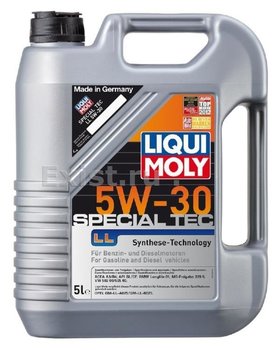

Rebbers 1 Опубликовано: 10 декабря 2019 Автор Поделиться Опубликовано: 10 декабря 2019 2 часа назад, СИНТЭКС сказал: Однозначно 5w30 круглогодично! Можно и 0w30 зимой, но в вашем регионе не вижу особого смысла Все же хочу LM заливать. Вот это недорогое подойдёт? Вроде как по допускам все соответствует Ссылка на сообщение

СИНТЭКС 12 802 Опубликовано: 10 декабря 2019 Поделиться Опубликовано: 10 декабря 2019 7 минут назад, Rebbers сказал: Все же хочу LM заливать. Вот это недорогое подойдёт? Вроде как по допускам все соответствует Да, пожалуйста, подойдёт. Просто выбор не оптимальный, обычный ничем не примечательный кряк по цене действительно неплохого масла... Ссылка на сообщение
