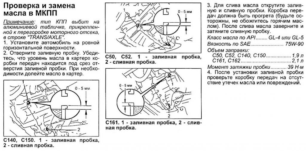

6 декабря 20196 г Закреплён 1) Toyota Corolla e110 2000г2) МКПП С523) морозы до ~ -304) по отзывам и лаб анализам понравилось масло Neste5) В мануале написано 75w90 и вот тут вопрос в каких то таблицах написано GL3 где то GL4 и GL5 что лучше лить по допускам, не знаю, посоветуйте(прикладываю скрин с мануала из интернетов)
6 декабря 20196 г 11 минут назад, sardelko сказал: 5) В мануале написано 75w90 и вот тут вопрос в каких то таблицах написано GL3 где то GL4 и GL5 что лучше лить по допускам, не знаю, А редуктора разные? Вы бы собрали коллекцию мануалов. Лить 75w-90 GL-4 в таком случае для азиатомашин (где по меди ASTM D130 1-2)
6 декабря 20196 г Производитель в ваш автомобиль рекомендует только SAE 75W, GL-4. Что бы я залил себе, если зимы суровы и холодны. https://msdspds.castrol.com/bpglis/FusionPDS.nsf/Files/F1239C3782481B3C80257D97003F29EC/$File/BPXE-9RCD7E.pdf https://www.wolflubes.com/TDS/tds_2314_wol_ru_ru_20180816010951_lr.pdf http://shop.everestgroup.ru/images/stories/virtuemart/product/pdf/1402_stec_ENG.pdf Если зимой до -30, то оригинал Toyota LV 75w - очень достойный вариант.

10 декабря 20196 г 9 часов назад, sardelko сказал: понял, но это для е140 королл и коробка там я думаю не с52, хотя я не утверждаю, хотелось бы все таки именно для этой модели коробки найти официальные данные, выбор 75w не велик особо.. на самом деле В общем я почему-то увидел у вас 2009 год производства. Для 2000 года все верно вы говорите: 75W-90, gl4 или gl5. Neste - очень достойный выбор. стр 232: https://www.toyota.com/t3Portal/document/om-s/OM12718U/pdf/OM12718U_edited.pdf
10 декабря 20196 г Автор 3 часа назад, mds сказал: В общем я почему-то увидел у вас 2009 год производства. Для 2000 года все верно вы говорите: 75W-90, gl4 или gl5. Neste - очень достойный выбор. стр 232: https://www.toyota.com/t3Portal/document/om-s/OM12718U/pdf/OM12718U_edited.pdf Спасибо за помощь, а то начал сомневаться)
