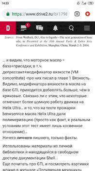

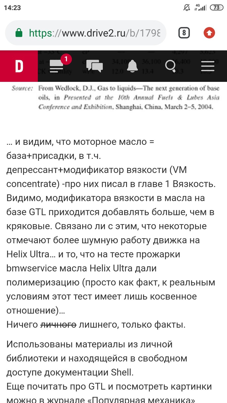

Кстати одна из причин, почему думаю все же уйти с shell HU 5-40, читал что многие отмечают более шумную работу ДВС на этом масле. И ещё тест прожарки это масло прошло не очень хорошо (хоть и не особо стоит обращать на него внимание).
