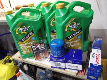

Такое пробуем сейчас у товарища, правда пробег 2000 км пока, начали с него, после обкатки, посмотрим...
