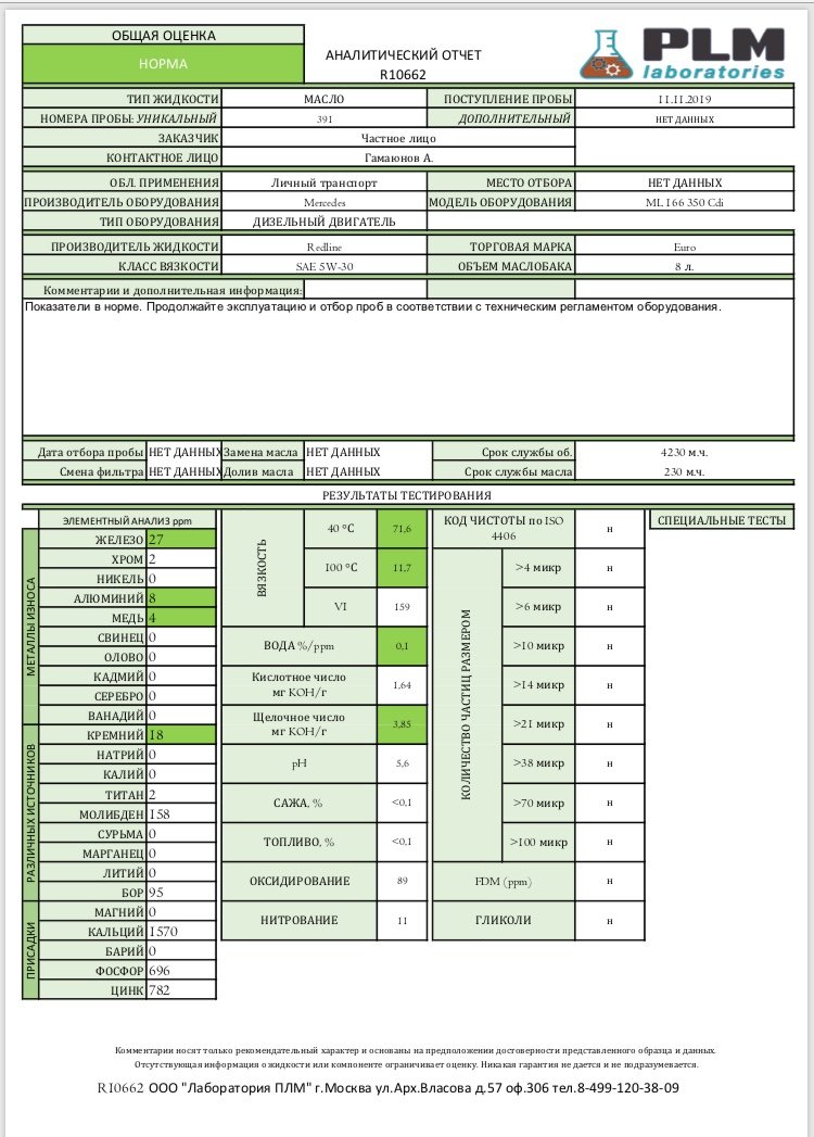

Redline euro series 5w-30 + LM (MMP 2x0.5) отработка на Mercedes ML166 350 CDI после 10000км

ПавелТ На свежем фильтре и топливо в норме! Как и предполагал))):yahoo:
Изменено пользователем Finik
Finik у тебя на редлайне износ то поменьше чем в серии последних анализов с меньшими моточасами...
torcon жаль с присадкой интервал, может она снизила износ, гадай теперь.
Finik не в фильтре дело, имхо.
1 час назад, torcon сказал:
ПавелТ прав, я после 4000 не удержался, литр LM влил!:crazy: Не удержался!
Гадай теперь:unknw:
1 час назад, ПавелТ сказал:
Тактне налило! :yahoo:В чем тогда?:unknw:
Трассы меньше, больше холодных пусков,э!
13.11.2019 в 12:39, СИНТЭКС сказал:
Кстати, вопрос, сколько пришлось откачать масла для заливки литра MMM? Был расход масла за 4 ткм?
Redline заливал 8 кварт, это 7.64 литра, как раз чуть больше минимума, залил литр LM MMP, протарахтел на холостых 10 минут и откачал 0.6 литра в банку из под LM под горлышко! Кстати она у меня так в багажнике и катается)))
Уровень как раз по середине встал!
Не доливал не до не после!
13.11.2019 в 19:59, torcon сказал:
Видимо тише потому что молибдена много, эстеры. А вот вязкость густую ты видимо чуешь :D
Исключительно,из-за моли,только что она дает,эта тишина)))
Тебе нужно много бора, вангую, на РЕП, износ не уменьшится, разве что после конских доз невнятных ликвимолей...
Изменено пользователем AndyML
8 часов назад, AndyML сказал:
Закономерность с бором тоже заметил, в Castrol TD его больше всего, из масел которые я тестил!
В REPе его кстати не много!
12 часов назад, art707 сказал:
Ну с Castrol TD, LM ceratec тишины не прибавил! А вот износ уменьшил!
У меня, кстати применение вагнер микрокерамик вызвало отказ датчика уровня масла, двигатель CAGA 2.0 TDI, пришлось устанавливать щуп...
