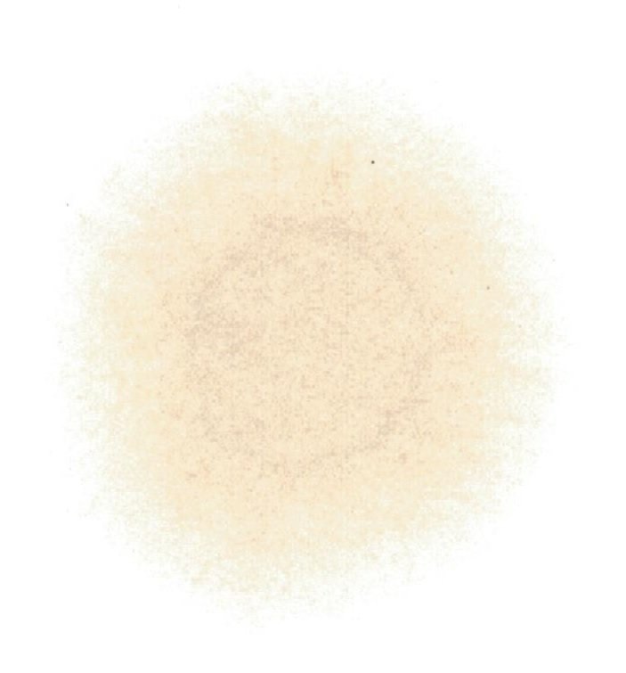

Евген48 29 219 Опубликовано: 8 ноября 2019 Поделиться Опубликовано: 8 ноября 2019 Hyundai Creta G4FG 1.6 л 123 л\с АКПП, передний привод, ноябрь 2017г.в. Пробег на момент заливки масла 55710км. Начало. Пробег на масле 1000км., около 37м.ч., топливо около 90л. Сушка 24ч., оригинал, пила, синус. Ссылка на сообщение

Евген48 29 219 Опубликовано: 20 февраля 2020 Автор Поделиться Опубликовано: 20 февраля 2020 (изменено) 19.11.2019 в 09:19, Евген 48 сказал: Пробег на масле 2350км., около 74м.ч., топливо около 190л. Сушка 22ч., оригинал, пила, синус. На всякий случай, сделал ещё тест на 2400км. Просто сравнение Амсойла с моим сегодняшним миксом, потом отдельно запилю тему. Пробег на миксе 1700км, 70м.ч., около 170л. бензина. Ориг, пила, синус, сушка около 22ч. в офисе, по моему Шелл даже в миксе не сдувается, никаких поползновений... Изменено 20 февраля 2020 пользователем Евген 48 1 Ссылка на сообщение
Дмитрий Анатольевич 380 Опубликовано: 20 февраля 2020 Поделиться Опубликовано: 20 февраля 2020 Микс ужасен Ссылка на сообщение
СИНТЭКС 12 800 Опубликовано: 20 февраля 2020 Поделиться Опубликовано: 20 февраля 2020 56 минут назад, Евген 48 сказал: Просто сравнение Амсойла с моим сегодняшним миксом Можешь сам как-то прокомментировать? А то гуры молчат, ничего не говорят Ссылка на сообщение
Дмитрий Анатольевич 380 Опубликовано: 20 февраля 2020 Поделиться Опубликовано: 20 февраля 2020 56 минут назад, Евген 48 сказал: не сдувается Сдулось. Зона диффузии очень мала относительно ядра капли. Ссылка на сообщение
СИНТЭКС 12 800 Опубликовано: 20 февраля 2020 Поделиться Опубликовано: 20 февраля 2020 1 минуту назад, Дмитрий Анатольевич сказал: Сдулось Евген 48 на слив? Ссылка на сообщение
Евген48 29 219 Опубликовано: 20 февраля 2020 Автор Поделиться Опубликовано: 20 февраля 2020 3 часа назад, Дмитрий Анатольевич сказал: Сдулось. Зона диффузии очень мала относительно ядра капли. Спасибо, поржал Ссылка на сообщение
Дмитрий Анатольевич 380 Опубликовано: 20 февраля 2020 Поделиться Опубликовано: 20 февраля 2020 Евген 48 твоя версия почему "пигмент" из частиц загразнений застрял и не прошел по бумаге дальше, типа как на амсоил? Топлива примерно одинаково сгорело и часов. Ссылка на сообщение
Евген48 29 219 Опубликовано: 20 февраля 2020 Автор Поделиться Опубликовано: 20 февраля 2020 Дмитрий Анатольевич ещё рано о чём то говорить, капля не прошла стадию Амсойла, да и сканер другой. Потом всё будет. 1 Ссылка на сообщение
Dumus 5 626 Опубликовано: 20 февраля 2020 Поделиться Опубликовано: 20 февраля 2020 Евген 48 забей, нормальная капля - синяя зона означает свежее масло. Ссылка на сообщение
Евген48 29 219 Опубликовано: 20 февраля 2020 Автор Поделиться Опубликовано: 20 февраля 2020 16 минут назад, Dumus сказал: Евген 48 забей, нормальная капля - синяя зона означает свежее масло. Да я то в курсе, это ДА что то придумал... Жду хотя бы100-130 м.ч., когда уже можно будет точно сравнивать. Ссылка на сообщение
Сергей Николаевич 1 280 Опубликовано: 20 февраля 2020 Поделиться Опубликовано: 20 февраля 2020 Евген 48 , не совсем понял, что за микс сейчас. Но, поддержу Дмитрий Анатольевич . Он не сказал, что масло грязное. А я скажу, что масло сильно разбавлено, очень сильно. Чем? Вам лучше знать. Думаю, если это классическое разжижение топливом, размер ядра (КЗ) - чуть больше обычного, а внешние границы ЗД, наоборот, чуть меньше. В подобных случаях, чтобы просто лучше представлять размеры хорошо капать на разлинованную бумагу. Ссылка на сообщение
