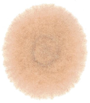

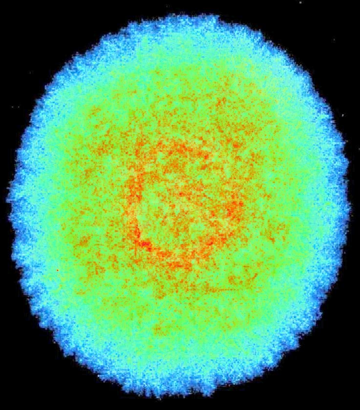

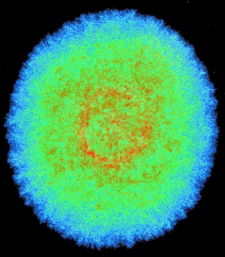

Евген48 27 148 Опубликовано: 8 ноября 2019 Поделиться Опубликовано: 8 ноября 2019 Hyundai Creta G4FG 1.6 л 123 л\с АКПП, передний привод, ноябрь 2017г.в. Пробег на момент заливки масла 55710км. Начало. Пробег на масле 1000км., около 37м.ч., топливо около 90л. Сушка 24ч., оригинал, пила, синус. 0 Цитата Ссылка на сообщение Поделиться на других сайтах
