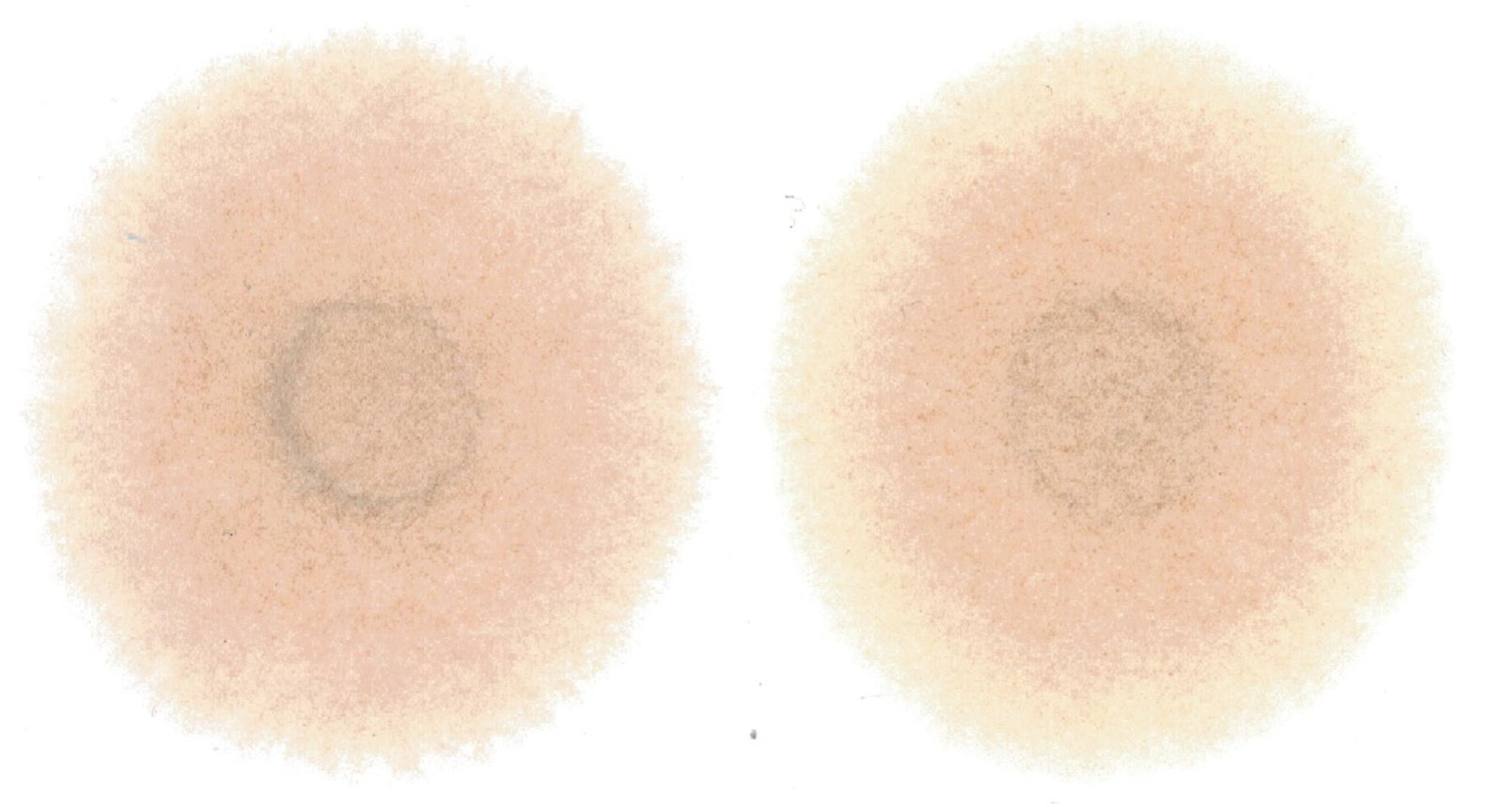

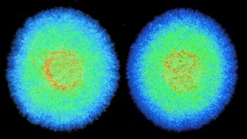

Евген48 27 147 Опубликовано: 8 ноября 2019 Поделиться Опубликовано: 8 ноября 2019 Hyundai Creta G4FG 1.6 л 123 л\с АКПП, передний привод, ноябрь 2017г.в. Пробег на момент заливки масла 55710км. Начало. Пробег на масле 1000км., около 37м.ч., топливо около 90л. Сушка 24ч., оригинал, пила, синус. 0 Цитата Ссылка на сообщение Поделиться на других сайтах

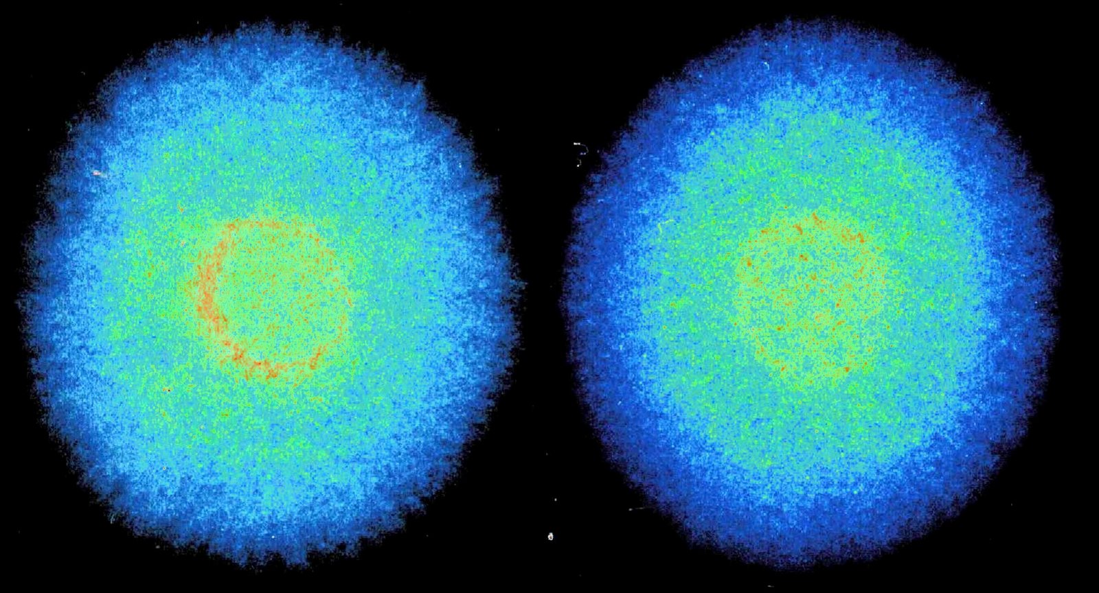

Евген48 27 147 Опубликовано: 13 декабря 2019 Автор Поделиться Опубликовано: 13 декабря 2019 Баловался с разной бумагой, слева обычная офисная, справа бумага для записок (квадратиками). 4200км., 140м.ч., топливо - 350л., сушка в офисе 22ч., ориг, пила, синус 0 Цитата Ссылка на сообщение Поделиться на других сайтах
исламыч 5 495 Опубликовано: 13 декабря 2019 Поделиться Опубликовано: 13 декабря 2019 (изменено) Евген 48 на квадратиках еще лучше(красивше) на данный момент 140мч? Изменено 13 декабря 2019 пользователем исламыч 0 Цитата Ссылка на сообщение Поделиться на других сайтах
Евген48 27 147 Опубликовано: 13 декабря 2019 Автор Поделиться Опубликовано: 13 декабря 2019 исламыч на квадратиках ядро слабовато. 0 Цитата Ссылка на сообщение Поделиться на других сайтах
исламыч 5 495 Опубликовано: 13 декабря 2019 Поделиться Опубликовано: 13 декабря 2019 Евген 48 зато по краям, свежего по больше))) 0 Цитата Ссылка на сообщение Поделиться на других сайтах
Евген48 27 147 Опубликовано: 13 декабря 2019 Автор Поделиться Опубликовано: 13 декабря 2019 исламыч возможно это обман зрения, т.к. чуть ярче. 0 Цитата Ссылка на сообщение Поделиться на других сайтах

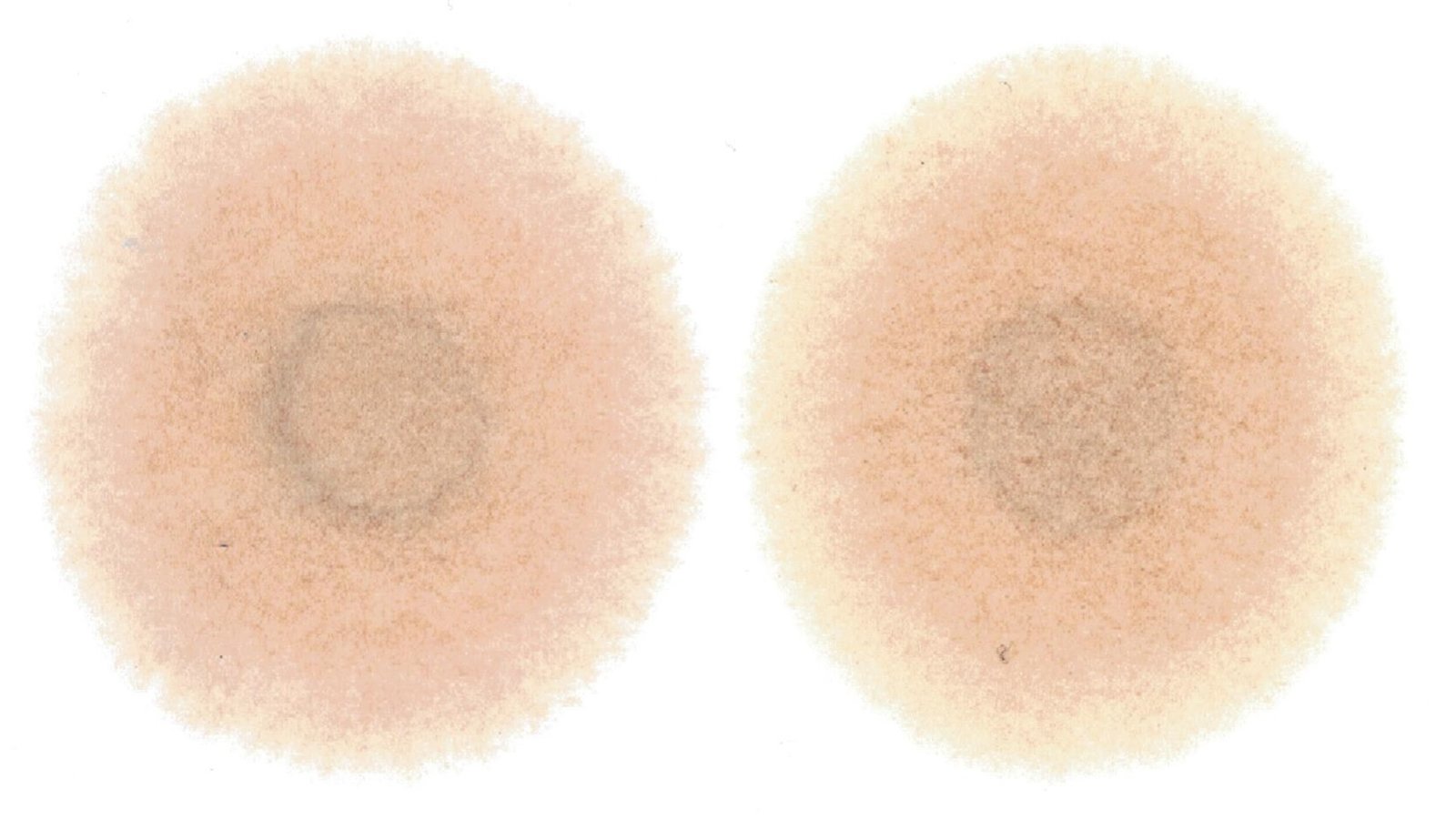

Евген48 27 147 Опубликовано: 14 декабря 2019 Автор Поделиться Опубликовано: 14 декабря 2019 23 часа назад, Евген 48 сказал: Баловался с разной бумагой, слева обычная офисная, справа бумага для записок (квадратиками). 4200км., 140м.ч., топливо - 350л., сушка в офисе 22ч., ориг, пила, синус Дело было вечером, делать было нех... Всё тоже самое, только сушка ДВОЕ суток. 0 Цитата Ссылка на сообщение Поделиться на других сайтах

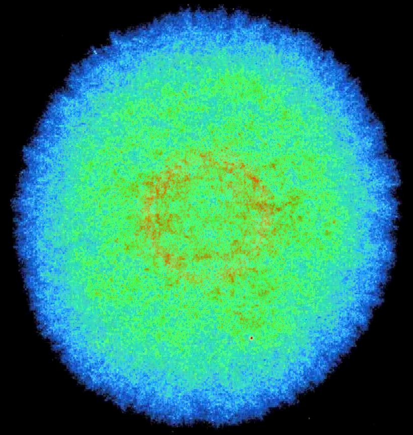

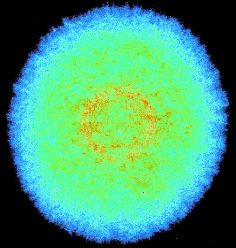

Евген48 27 147 Опубликовано: 17 декабря 2019 Автор Поделиться Опубликовано: 17 декабря 2019 4500км., 150м.ч., топливо - 380л., сушка около 22ч., ориг, пила, синус, бумага офисная. 0 Цитата Ссылка на сообщение Поделиться на других сайтах
ПавелТ 2 042 Опубликовано: 17 декабря 2019 Поделиться Опубликовано: 17 декабря 2019 Не верю. Не может оно помереть так быстро. 1 Цитата Ссылка на сообщение Поделиться на других сайтах
Dumus 5 582 Опубликовано: 17 декабря 2019 Поделиться Опубликовано: 17 декабря 2019 Да нормально пока всё; масло живое (синяя зона ещё есть), грязи не много (ядро) - катай дальше. 0 Цитата Ссылка на сообщение Поделиться на других сайтах
Евген48 27 147 Опубликовано: 17 декабря 2019 Автор Поделиться Опубликовано: 17 декабря 2019 42 минуты назад, ПавелТ сказал: Не верю. Не может оно помереть так быстро. Тут вопрос неоднозначный, хз как по капле он будет "умирать", посмотрим на 200м.ч. 23 минуты назад, Dumus сказал: Да нормально пока всё; масло живое (синяя зона ещё есть), грязи не много (ядро) - катай дальше. Но тенденция уменьшения синий зоны немного напрягает. 0 Цитата Ссылка на сообщение Поделиться на других сайтах
Dumus 5 582 Опубликовано: 17 декабря 2019 Поделиться Опубликовано: 17 декабря 2019 3 минуты назад, Евген 48 сказал: Но тенденция уменьшения синий зоны немного напрягает. примерно 40-50%% ещё запас есть 0 Цитата Ссылка на сообщение Поделиться на других сайтах
Евген48 27 147 Опубликовано: 17 декабря 2019 Автор Поделиться Опубликовано: 17 декабря 2019 7 минут назад, Dumus сказал: примерно 40-50%% ещё запас есть До чего, до истощения синий зоны, или ТБН=ТАН? 0 Цитата Ссылка на сообщение Поделиться на других сайтах
Dumus 5 582 Опубликовано: 17 декабря 2019 Поделиться Опубликовано: 17 декабря 2019 9 минут назад, Евген 48 сказал: До чего, до истощения синий зоны, или ТБН=ТАН? второе вытекает из первого 0 Цитата Ссылка на сообщение Поделиться на других сайтах
