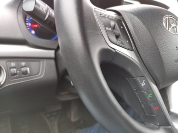

05.11.2019 в 11:56, Booster сказал:
Жестячок, потом докажи что пробег нескручен. Себе сразу чехол купил, тем более что руль был тонковат. У Хюндаев в бюджетном сегменте это давний вопрос, при пробеге за 200 вообще может начатся разрушение, отпадает кусками в верхнем сегменте.
Руль после 200 тыс.
