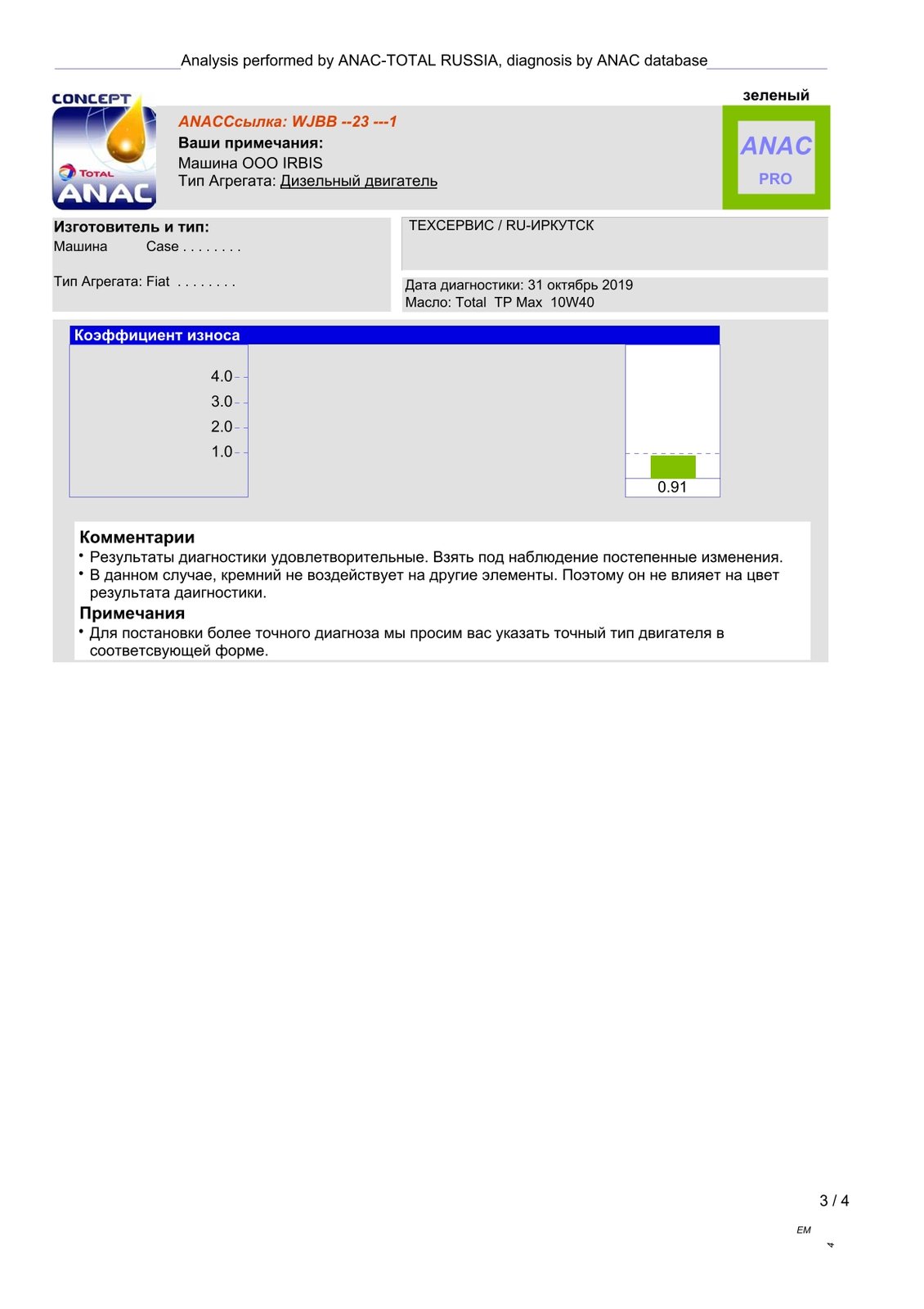

Максим Тотал 23 Опубликовано: 2 ноября 2019 Поделиться Опубликовано: 2 ноября 2019 Total TP MAX 10W-40 на Экскаватор-погрузчик: CASE 570 ST после 430 м/ч Масло: TP MAX 10w40 из бочки 200 литров. Мы дистрибьютор ТОТАЛ-ВОСТОК в г. Иркутск.Экскаватор-погрузчик: CASE 570 ST Общий пробег на одометре: 481 м/чПробег на масле: 430 м/чДоливки масла: не доливали, ушло пол уровня на щупеПрисутствие отложений в двигателе ДО: нет.Двигатель: Фиат, дизельныйПериод эксплуатации: сентябрь-октябрьСрок эксплуатации: 2 месяца.Топливо: роснефтьРежимы: умеренныйФильтр масляный: оригинал CASEФильтр воздушный: оригинал CASE Объем заливаемого масла: 12 литровОтбор масла: специальная тара.Что было до этого масла: Тоже самое. Сейчас залито: TP MAX 10w40 У клиента возникло желание, при покупке техники, увеличить ТО до 500 м/ч, решили посмотреть как поведет себя масло. На сколько я понимаю, масло в порядке. Фильтр воздушный не продували(отсюда кремний), что подтвердил наш механик при ТО. Буду благодарен за информацию по анализу, кто, что думает. 1 Ссылка на сообщение
Texacoman 2 660 Опубликовано: 3 ноября 2019 Поделиться Опубликовано: 3 ноября 2019 (изменено) Максим Тотал , чот молчат все. Не видя типичных отработок с таких же машин сложно сказать, что там нормально, а что нет. Но "погадать" могу ) 36 ppm кремния - это таки проблема, особенно учитывая, что уровень износа совсем не маленький. Может он и не критичный, но сколько мы делали анализов на тягачах - железа до 50 (обычно гораздо меньше), а кремния - около 5, остальных металлов или нет или некоторых следы. У вас же весь цветмет с двигателя присутствует. Щелочное число, похоже, вместо того, чтобы падать у вас растёт. Оно у нового - 10, у вас удвоенная наработка, а щелочное - 11. Это как так? Оно минимум в два раза должно быть ниже. Похоже на ошибку лабы. Потом, по маслу, - вязкость: хоть мы и средние значения только имеем, но всё равно разбег какой-то уж больно большой: Средняя вязкость по TDS при 40: 94,5 | Анализ - 84,2 (минус 11%) Среднее вязкость при TDS 100: 14,3 | Анализ - 13,0 (минус 9%) Уж по мне так это странновато как-то для нормы-то. А почему вы увеличиваете наработку на TP MAX, оно вроде для таких фокусов не предназначено? Кстати, если вы в протоколе замените TP MAX 10W-40 на RUBIA TIR 8600 10W-40, то все вопросы по маслу отпадают, всё сразу бьётся и остаётся только искать откуда кремний. Вы масло то указали? P.S. А что значит "воздушный фильтр не продували"? Воздушный фильтр, после того как он забьётся, меняют, а не продувают. Если он качественный, то уровень загрязнений в двигателе со временем не растёт, растёт потеря мощности из-за того, что он забит. Тут надо искать неплотности, порывы и проч. Ну или производителя фильтра менять. UPD.: Мысли в слух: хотя если экскаватор новый, то может быть кремний - это герметик? Тогда вопросы только к маслу и лабе. Но если это герметик, то откуда тогда там всех металлов настругало. Может на обкатку всё свалить? Тогда возвращаемся к нетипичным значениям масла. Изменено 3 ноября 2019 пользователем Texacoman 2 Ссылка на сообщение
Крас660061 75 Опубликовано: 4 ноября 2019 Поделиться Опубликовано: 4 ноября 2019 Железо притирается, на 3.9л объёма всего 420нм тяги и 130 кобылок, форсировка нулевая - должен работать вечно. Картер на 12литров масла на 3.9литровый двиг вполне сопаставим с тяжёлыми движками ком транса. Так что 800-1000часов наработки на данном масле(уровня мв228.3) вполне возможны. Расход топлива часовой тоже был бы кстати по нему можно понять в каком режиме работает двигатель. Ссылка на сообщение
ПавелТ 2 301 Опубликовано: 6 ноября 2019 Поделиться Опубликовано: 6 ноября 2019 Кремний от силикона, машина новая. Так же все металлы повылезали-это притирка. Кислотное выросло, сменили вовремя. Я бы щелочное не смотрел, его вряд ли сработаешь. А вот кислотное выросло, если затягивать смены то оно ещё больше будет. Я бы не увеличивал интервал, но хозяин... Ссылка на сообщение
torcon 85 304 Опубликовано: 8 ноября 2019 Поделиться Опубликовано: 8 ноября 2019 Согласен, по износу сейчас вообще ничего не сказать, двигатель притирался в это время. Он новый. Кремний от силиконовых герметиков. Забудьте про воздушный фильтр это пока не он. Пакет присадок в норме. Вязкость в норме. Кислотное у таких масел с много противоизноски изначально высокое, может и нормальное оно, как измерили еще... Мнения разделились. Я считаю можно 500мч. Ссылка на сообщение
Texacoman 2 660 Опубликовано: 8 ноября 2019 Поделиться Опубликовано: 8 ноября 2019 2 минуты назад, torcon сказал: Кислотное у таких масел с много противоизноски изначально высокое, может и нормальное оно, как измерили еще... Дык там зато щелочное растёт ) Ссылка на сообщение
