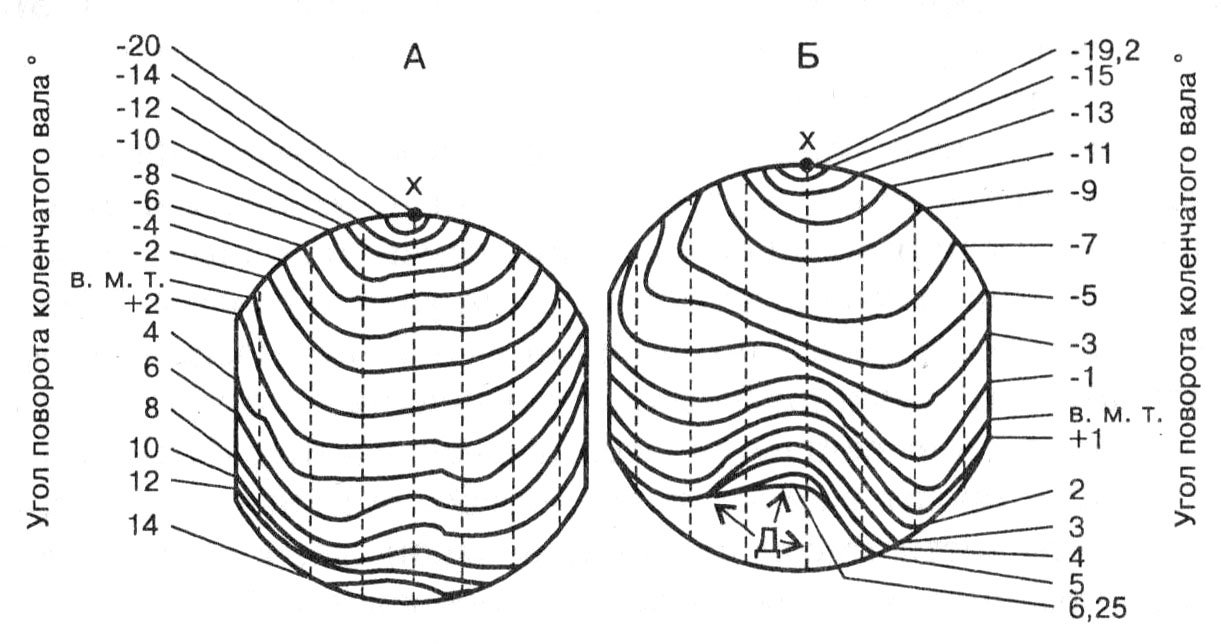

Рис. 1 иллюстрирует исследования перемещения фронта пламени при нормальном и детонационном сгорании смеси в специальном двигателе, оборудованном аппаратурой скоростной фотосъемки. Очаг детонационного сгорания отмечен в наиболее удаленном от свечи зажигания месте. Весь процесс детонационного сгорания завершился при повороте коленчатого вала на 6-7° после в.м.т., тогда как нормальное сгорание в этих условиях протекало значительно дольше и заканчивалось при повороте коленчатого вала более чем на 14° после в.м.т. (см. рис. 1).
Рис. 1. Распространение фронта пламени в цилиндре двигателя. Сплошными линиями обозначены мгновенное положение фронта пламени через каждые 2° поворота коленчатого вала: А — при угле опережения зажигания 20

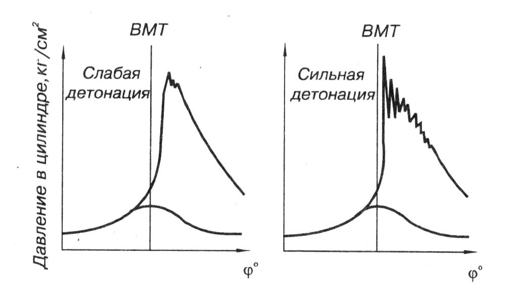

Металлический стук является результатом многократных периодических отражений ударных волн от стенок камер сгорания. При этом на индикаторных диаграммах в конце сгорания регистрируются вибрации давления в виде ряда постепенно затухающих острых пиков (рис. 2).
Рис. 2. Типичные индикаторные диаграммы двигателя с искровым зажиганием при работе с детонацией
Частота вибраций давления примерно такая же, как и основная частота слышимых стуков — порядка нескольких тысяч герц. В связи с этим при детонации мы слышим звонкий металлический стук высоких тонов.

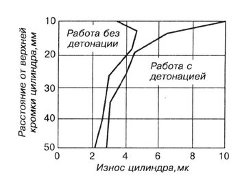

Распределение износов по высоте цилиндра видно из данных, приведенных на рис. 3. Они свидетельствуют о том, что длительная работа двигателя с детонацией совершенно недопустима.
Рис. 3. Радиальный износ цилиндра при работе двигателя
