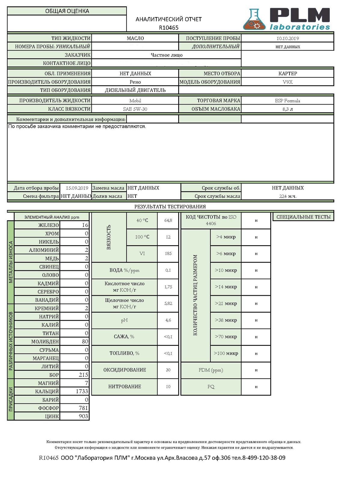

Mobil1 ESP 5W-30 отработка на Ниссан Патфайндер (V9X) после 9344 км
Mobil1 ESP 5W-30 отработка на Ниссан Патфайндер (V9X) после 9344 км (224 м.ч.)
Масло: Mobil 1 ESP  5W-30
Автомобиль: Ниссан Патфайндер, декабрь 2012 г., двиг. V9X 3,0 л. дизель, 232 л.с., 550 Нм, АКПП 7 ст, левый руль.
Установлены: ЕГР был заглушен, в 49000 установлен маслоотделитель.
Общий пробег на одометре: 175000 км
Пробег на масле: 9344 км
Моточасы: 224 м.ч.
Средняя скорость: 41,8 км.ч.(бортовой комп)
Израсходованное топливо: 10 литров на сотню
Доливки масла: -
Ремонтные работы: -
Присутствие отложений в двигателе до и после: неизвестно.
Автозапуск: да (после пред. подогрева пару минут)
Предпусковые подогревы: Почти всегда (от 15-30 минут)
Период эксплуатации:  май 2019-сентябрь 2019 (температуры от +5 гр. до +35 гр.).
Срок эксплуатации: 5 мес.
Топливо: Татнефть танеко ЕВРО-5. Всегда добавлял LM Speed Diesel Zusatz в рекомендуемой пропорции.
Фильтр масляный: Сакура
Фильтр воздушный: BluePrint
Объем заливаемого масла: 7.1 литра (общий 8,3)
Отбор масла: В чистую пэтбутыль 0,5 л.
Что было до этого масла: Периоды смены 5-7 тыщ, масло LM 0-W30(+CeraTec), Аддинол 0-30(5 тыщ), Мотул X-cess 5-40(5 тыщ), ELF EVOLUTION FULLTECH FE 5W30-7500 км, НГН Дизель Сан (4500), Шелл 5-30 ECT C3(7200 км), Mobil 1 ESP Formula 5W-30 ( 6000км, 3700 км, 2500 км), Extreme VR1 5W-30(6505 км), Mobil 1 ESP Formula 5W-30 ( 5678км), Amsoil European Car Formula 5-30(9640 км), Extreme VR1 5W-30(5500 км), Valvoline Maxlife C3 5W-30(1182 км), Red Line Euro-Series 5W-30(7100 км), Red Line Euro-Series 5W-30(11652 км) Red Line Euro-Series 5W-30(около 7000 км, запись потерял) Red Line Euro-Series 5W-30(около 8000 км)
Промывка промывочным маслом: не делаю - в картере остался несливаемый остаток старого масла.(1,2 литра)

Вот эта была крайняя отработка? В марте 2019 года.
https://www.oil-club.ru/forum/topic/36293-red-line-professional-series-5w-30-td-motor-oil-otrabotka-na-nissan-patfaynder-v9x-posle-6069-km-172-mch/
По износу картина примерно та же самая, что на Redline Euro Series. Плюс минус.
Удивила низкая pH =4.6 это кислая среда, с чего бы вдруг? Мне кажется ошиблись...
Щелочное как у свежего почти. Кислотное рост не дало.
Вязкость в стойле.
Короче масло нормально подходит и дешевле редлайна... или нет? :)
torcon да, на редлайне тдс была крайняя.
Мобил всегда сильно проседает по рН, но и другие масла 504/507 которые я использую падают в этой характеристике, это не ошибка.Для меня 200-250 м.ч. это край - рН страшный всегда, это основной параметр что масло сдулось.А щелочное/кислотное всегда норм, можно катать как-бы.(с кислотностью грейпфрута в моторе:))
Вот смотри ещё формула была, рН за 150 м.ч. "пробил дно"
https://www.oil-club.ru/forum/topic/22871-mobil1-esp-formula-5w-30-otrabotka-na-nissan-patfaynderv9x-posle-4500-km148-mch/
ТДС мне обошелся в 5500 р. за 8 кварт.Его лить не буду, горит в этом двиге. Мобил есп покупался весной за 12200 р.(канистра 20 л), как видно из анализа он не горит, как всегда вообщем.Так я и не понял почему самый бюджетный редлайн угорал в этом моторе.
Сейчас на евросерии 5-30 тоже всё хорошо с угаром(уровень на месте).Заливаю это масло не первый раз, самое тихое, даже после королевского мобил.
Тоже скажу за тишину на Redline 5-30 ES. Двиг кручу, его не слышно, оп, а на спидометре уже 140!))) Расход вверх пополз.
ПавелТ я бы не доверял pH в данном случае. У тебя щелочное 5,82 при кислотном 1,75, а pH 4.5. Да это бред, либо лаба ошиблась, либо дело в среднезольнике Mobil1 ESP у которого у свежего то pH не высокий...
16 часов назад, torcon сказал:
Тебе видней, но у меня просто всегда рН низковат при таком кислотном/щелочном.Нужно побороть лень и послать следующую отработку почтой в другую лабу. В PLM я то сам отвожу - это очень удобно, не то что почта.
