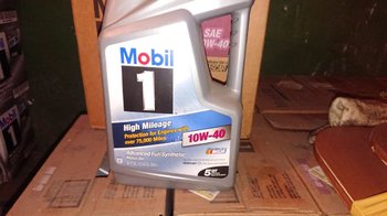

10 часов назад, Robin сказал:
вот есть у некоторых оказывается
В Казахстане такое продаётся? В России такого по ходу нет...
13 часов назад, Robin сказал:
да, завезли случайно, теперь сидят не знают куда деть
8 часов назад, Robin сказал:
Неужели на лето там такая вязкость неактуальна? Тем более синтетика, для разных спортивных и полуспортивных авто вполне может быть актуально...
