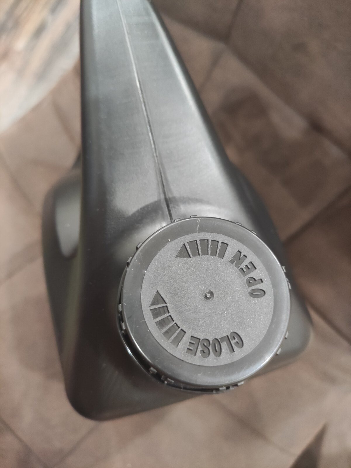

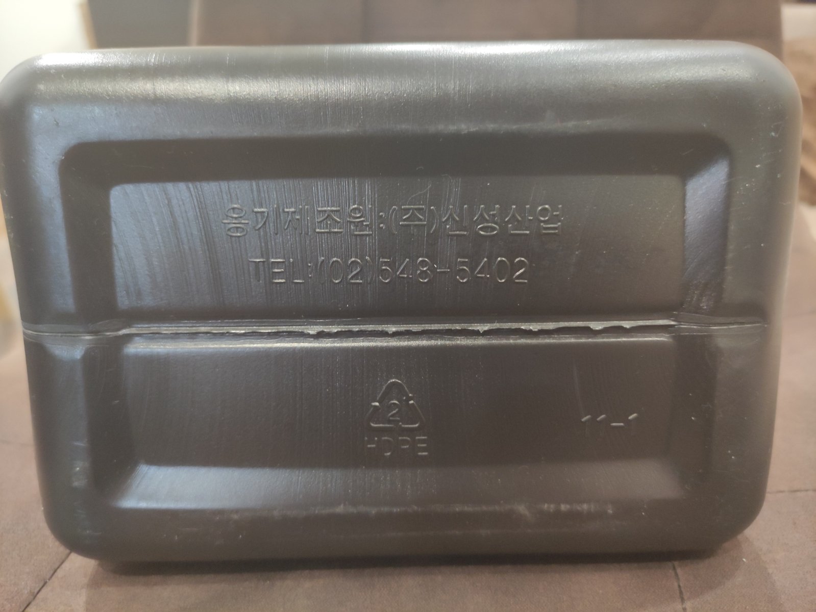

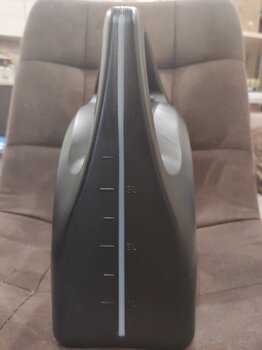

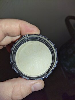

eropac 0 Опубликовано: 12 декабря 2022 Поделиться Опубликовано: 12 декабря 2022 (изменено) 3 часа назад, Евген48 сказал: да не надо под спойлер, по фоткам вроде канистра норм, только где она 3 года лежала в таком прекрасном состоянии Вот решил вскрыть, фольгу сфоткал и крышку с другой стороны. Фольга ровная не рефлёная (на фото без вспышки видно), только какой то белый налет на ней присутствует. Короче так и не понял паль это или нет. Изменено 12 декабря 2022 пользователем eropac 0 Цитата Ссылка на сообщение Поделиться на других сайтах

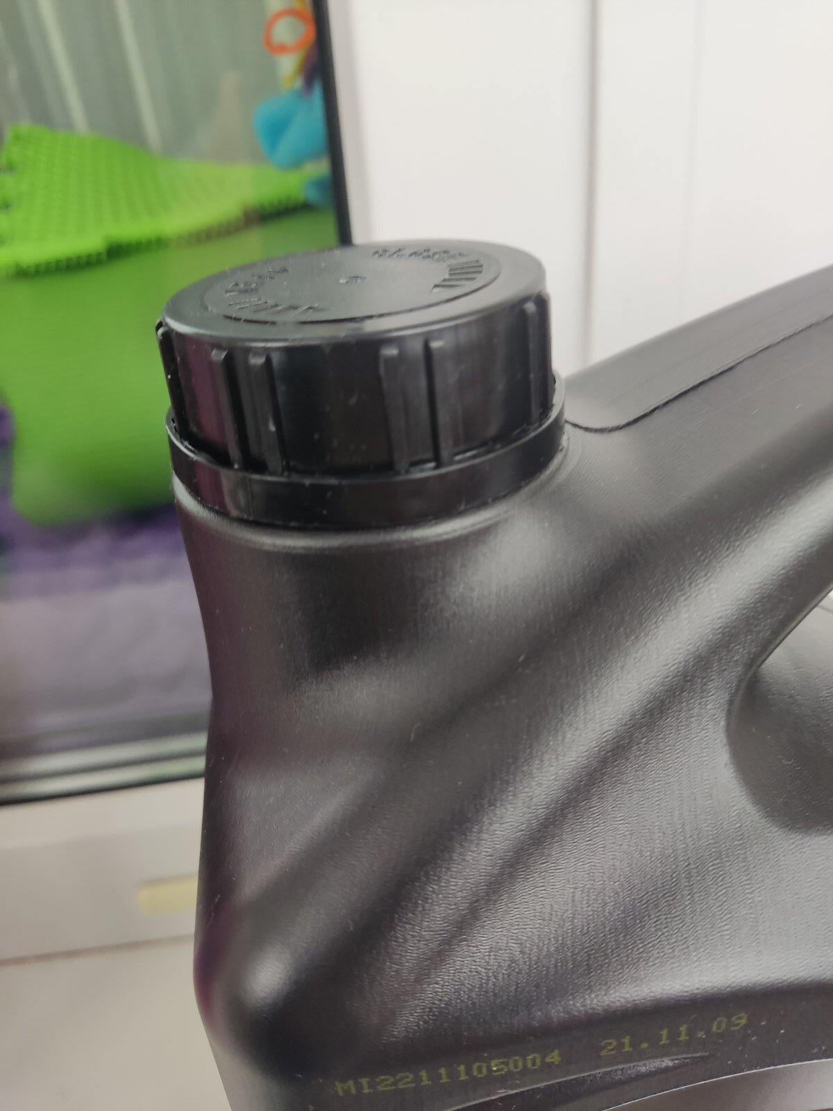

prepress2002 3 Опубликовано: 15 января 2023 Поделиться Опубликовано: 15 января 2023 (изменено) Озон. Продавец SPparts. 2244 руб. Доставка в срок. Производство ноябрь 2021. Изменено 16 января 2023 пользователем prepress2002 0 Цитата Ссылка на сообщение Поделиться на других сайтах

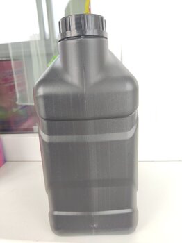

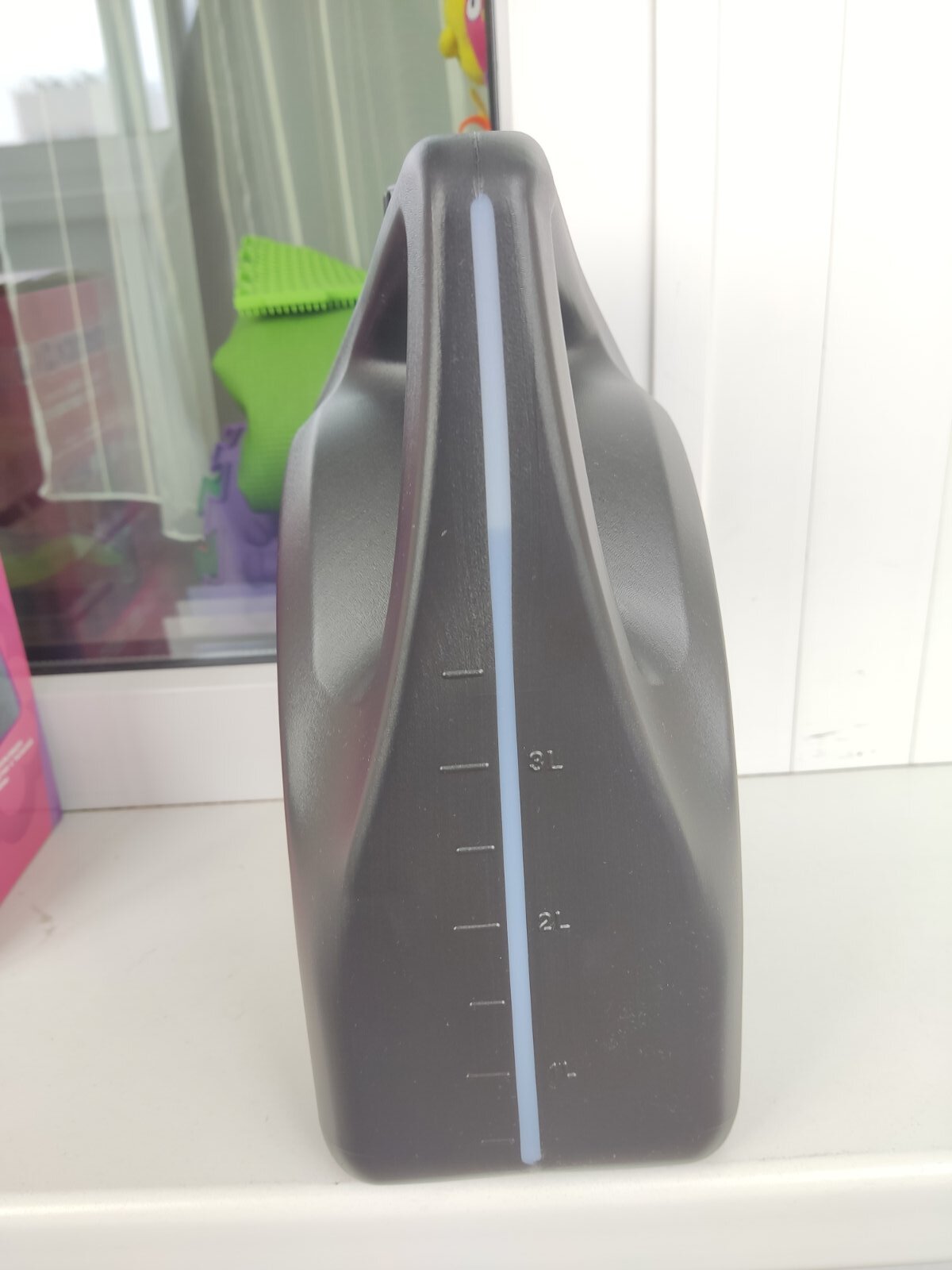

Denis1986 0 Опубликовано: 14 февраля 2023 Поделиться Опубликовано: 14 февраля 2023 (изменено) Добрый день! Тоже прошу оценить опытным взглядом канистру на предмет подделки: Вскрывать крышку не хочу, т.к. если будут явные подозрения на подделку, лучше попробовать сдать обратно в магазин. Изменено 14 февраля 2023 пользователем Denis1986 0 Цитата Ссылка на сообщение Поделиться на других сайтах
Сергей Никифоренко 31 Опубликовано: 14 февраля 2023 Поделиться Опубликовано: 14 февраля 2023 Оригинал. Можно взвесить ещё для уверенности. Вот мои две канистры на весах. 0 Цитата Ссылка на сообщение Поделиться на других сайтах
Сергей 72 251 Опубликовано: 13 марта 2023 Поделиться Опубликовано: 13 марта 2023 15.01.2023 в 16:54, prepress2002 сказал: Озон. Продавец SPparts. 2244 руб. Доставка в срок. Производство ноябрь 2021. Сегодня получил такую же канистру, от того же продавца, та же дата. Вроде все норм 0 Цитата Ссылка на сообщение Поделиться на других сайтах

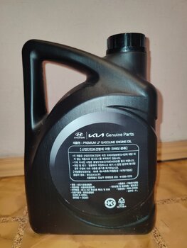

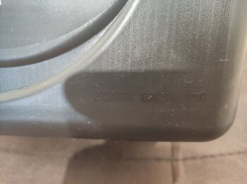

ev0luti0n 1 Опубликовано: 4 июля 2023 Поделиться Опубликовано: 4 июля 2023 Добрый день товарищи. Подскажите подделка или нет? Говорят треугольник должен быть жёлтый, приобретал в автодоке 0 Цитата Ссылка на сообщение Поделиться на других сайтах
aless88 72 Опубликовано: 4 июля 2023 Поделиться Опубликовано: 4 июля 2023 1 час назад, ev0luti0n сказал: Говорят треугольник должен быть жёлтый а взвесить в тягость, что-ли ? 0 Цитата Ссылка на сообщение Поделиться на других сайтах
Сергей Никифоренко 31 Опубликовано: 4 июля 2023 Поделиться Опубликовано: 4 июля 2023 Оригинал 0 Цитата Ссылка на сообщение Поделиться на других сайтах
