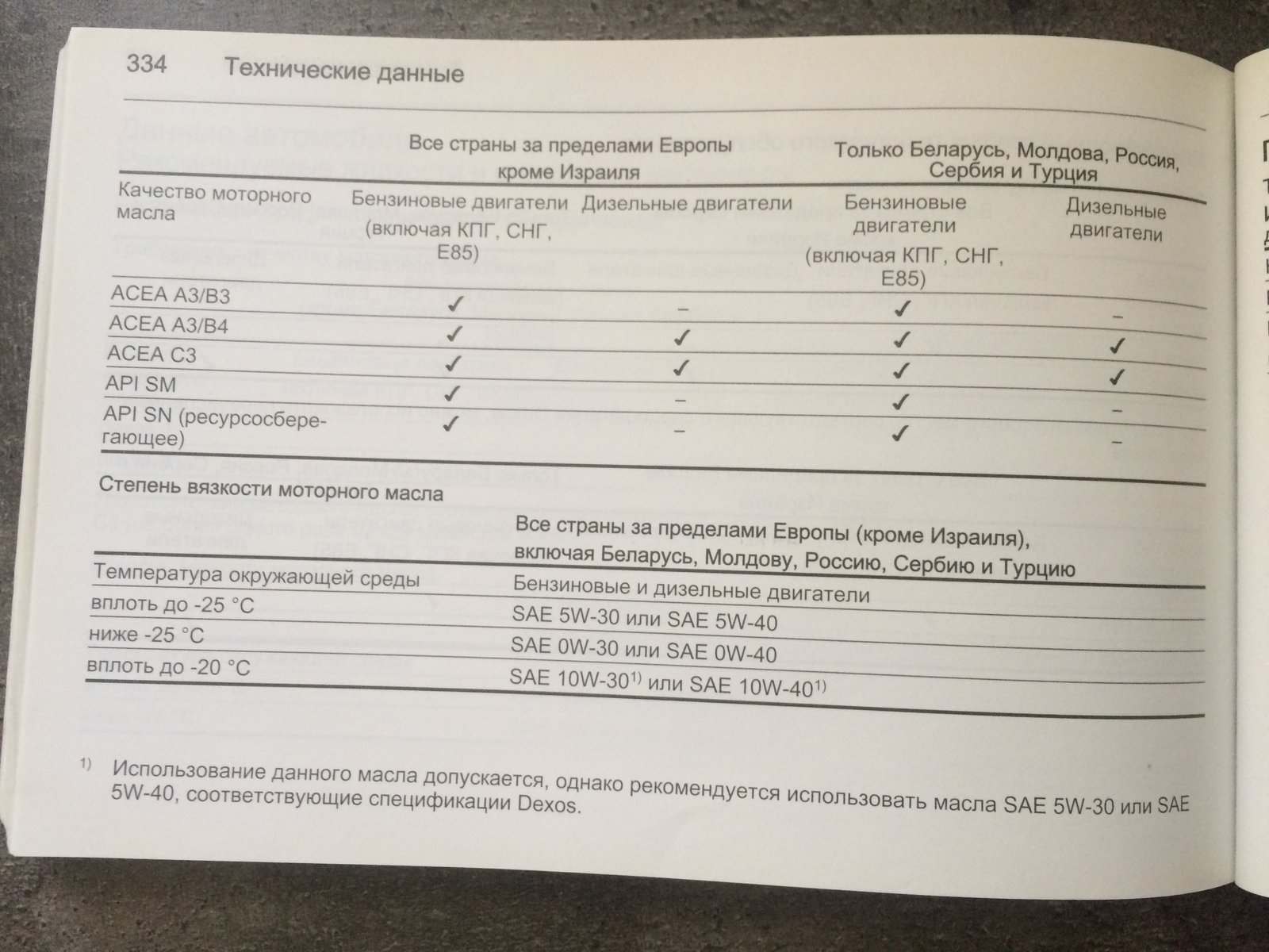

 По маслу в ваш мотор. Имею мотор GM 1,4 турбо, книжку читал. Обратите внимание на сноски и вторую страницу. Во все GM моторы у нас прописан Дексос 2, меркетинг или экология заставили так сделать- не суть, нам это не важно. Там так же написаны масла, которые можно лить когда нет Дексос. У меня в книге перечень таков: вязкость 0/5w30/40 (в зависимости от климата), масла класса SM/SN, масла класса С3 или А3, или просто со старым допуском GM-LL-A025, вроде так называется, и категорически запрещают лить масла класса А5. Данный Лукойл имеет подходящую вязкость, класс SN и А3 и ещё раньше, не знаю как сейчас, писали на банке старый допуск GM. Так что можете смело лить, особенно если масло не ест. А можете залить второй вариант с приставкой Дизель, но в маслах С3 меньше присадок, так что из надо менять чаще.)

P.S. в моей книжке (стр 249 и 295) написано только про допуск dexos и вязкость 5w-30, 5w-40, 0w-30, 0w-40, больше ничего.

P.S. Скидываю фото книжки, мб в разные года по разному писали.
Lobshter значит оптимальным вариантом для меня будет залить Lukoil Genesis Armortech 5W-40.
