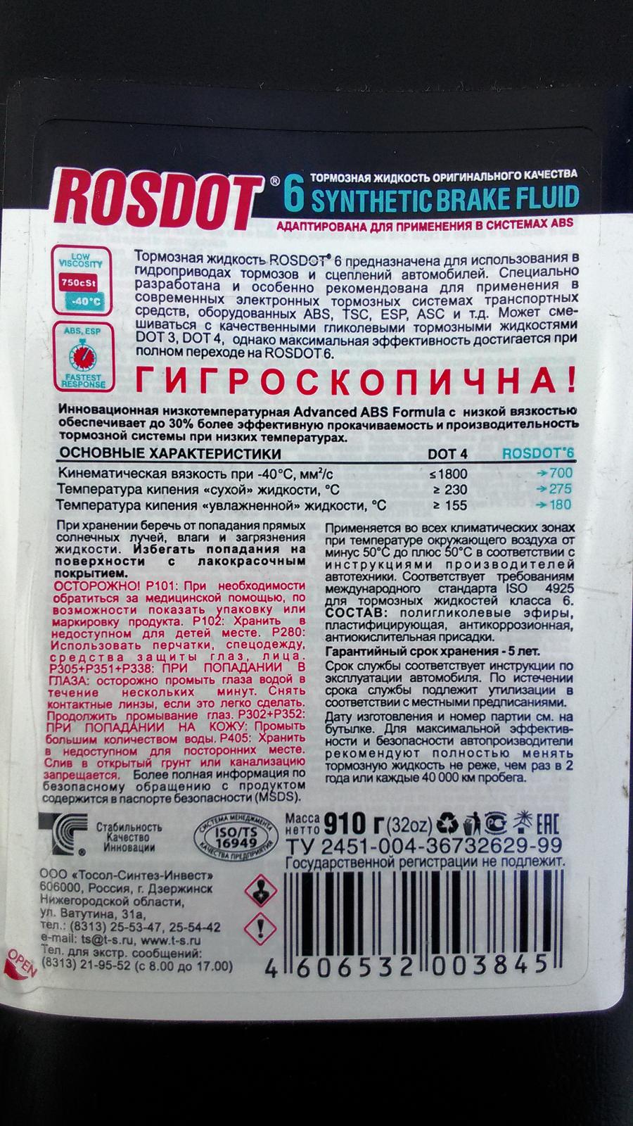

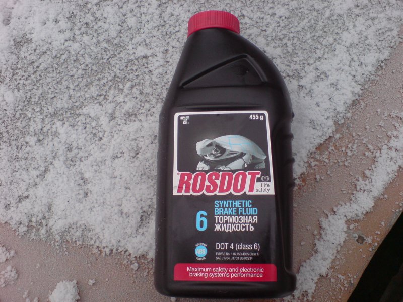

Кто что скажет хорошего про вот такую тормозуху? Прикупил себе 1 литр.
Дорого)
Дорого)
Вышла что-то около 420 р за 1 литр.

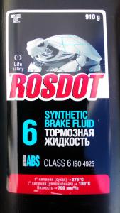

Тем временем Rosdot 4 (class 6) на этикетке заявляет соответветствие японскому стандарту на антифриз jis k 2234)). А ведь хотел уже прикупить
Вообще не понял причём тут , антифриз?
Где на этикетке?

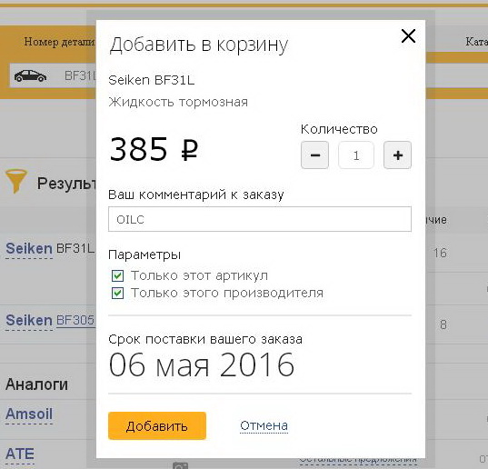

@Gnome,Самый лучший ценник был у Seiken BF-3 - 374 р\л. Стал чуть дороже. Лучше пока нет.
Цены в Емекс с клубной скидкой:
