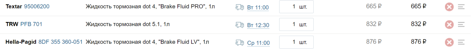

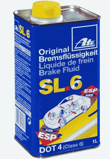

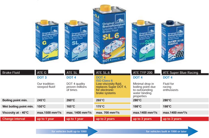

scorpii 600 Опубликовано: 20 февраля 2022 Поделиться Опубликовано: 20 февраля 2022 3 часа назад, akhmed189 сказал: Посоветуйте какую тормозную жидкость dot 4 ? Hyundai Solaris 2017 rosdot 6 advanced abs (dot4), trw dot4 esp, textar dot4 lv, ate dot4 sl.6 1 Ссылка на сообщение
