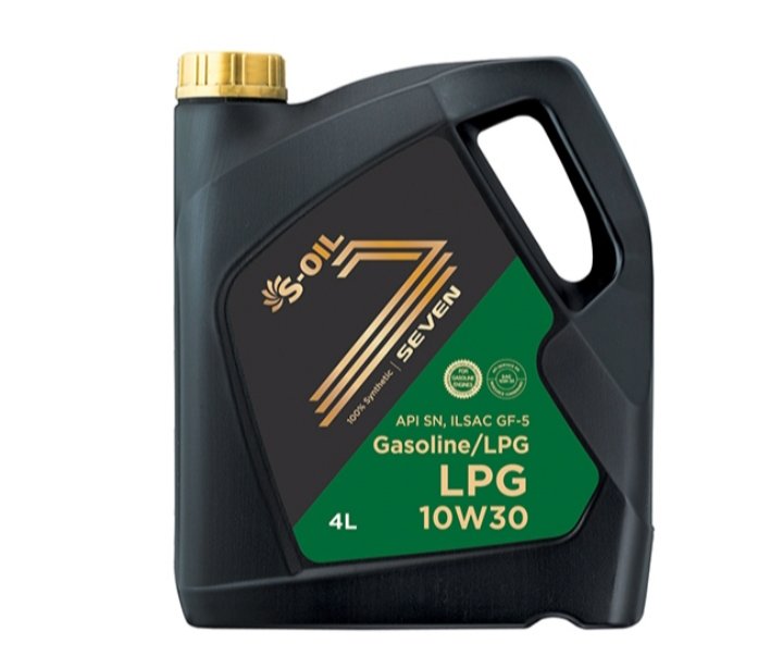

Хондавод пойдут любые м.масла API SN, ILSAC GF-5.
Есть ещё интересное масло для авто на СПГ/бензине S-Oil-Total Dragon 10w30 LPG с вязкостью для вашего климата, мож заинтересует.
10w30 не слишком густое масло для хондовского ДВС?

ACEA С3 для Хонды чрезмерно густое.. не пойдет, будет тупить. Нащёт ZIC X7 10w30 поддержу, но я ему в дубль теме подсказал про S-Oil-Total Dragon 10w30 LPG. Он посетовал, что густое :unknw:
Спецмасло для газа?))ыыыы
Что там особого?
Что такого же особого в лпг-свечах за стопицот денег из тех же металлов, что и другие?)))
Для ПБ нужны просто малозолки. Дальше - от машины.
