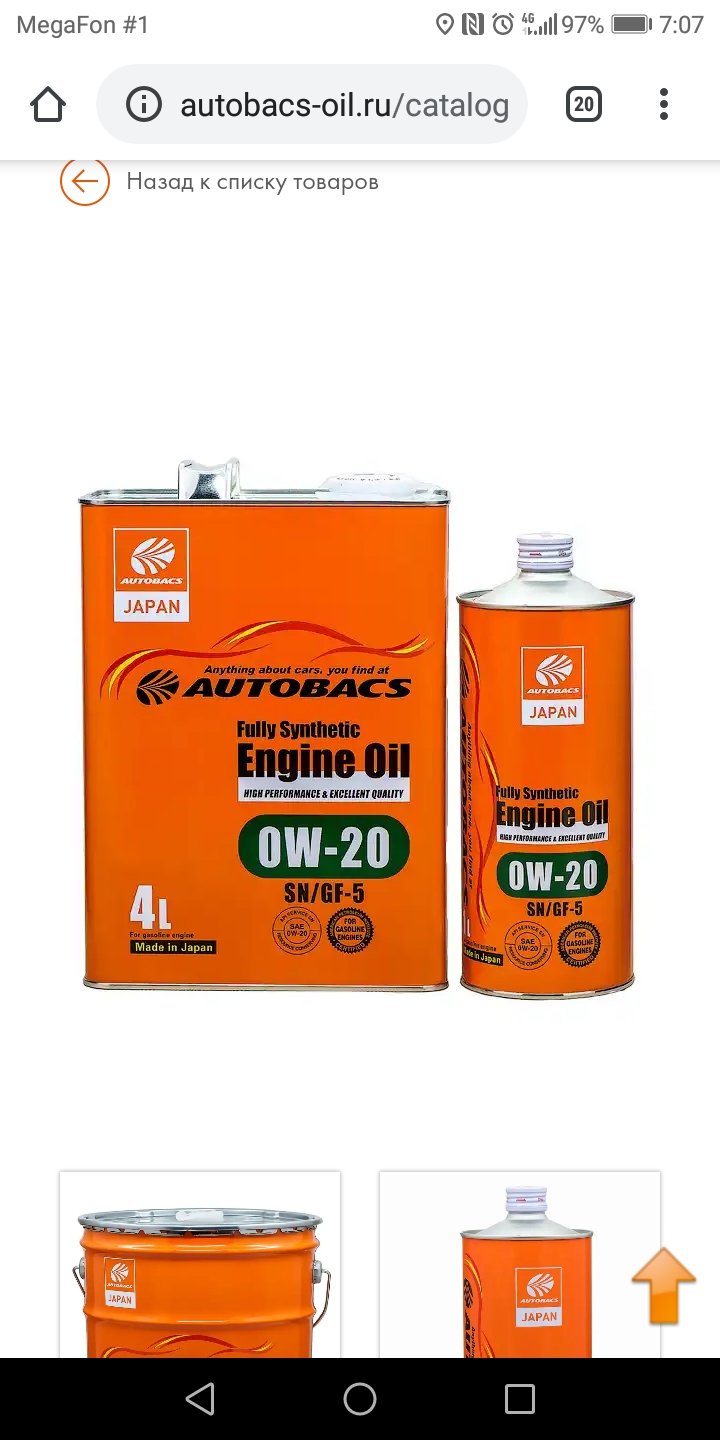

Только что, Хондавод сказал:
На зиму вот думаю такое залить..
Подойдёт такое?
Крепкая двадцатка на базе гтл - основа, шагом ближе к тру синтетикам (gas to liquid), относительно кряков.
Вязкость- ближе к бОльшей границе, к 30.
Есть молибденчик, но народ пишет, что не очень тихое масло
Щелочное 9
Зола 1.01
Отличная температура застывания
Для начала - не плохо)

Зола не большая для газа?
Какие ещё 0w 20 посоветуешь?
Хотел идимицу на зиму но они ценник загнул 3500((
Золы чем меньше, тем лучше, в любом случае.
Ну, идемитсу... Заслужил имя, теперь использует.
Выбирай на свой вкус
Чтоб черным было sn, ilsac gf5, лучше с dex1gen2. Масла на 6-7тыщ /250мч!
Если носишься, обрати внимание на 5-20,там больше базы, она крепче.
Что понравится, кинь сюда
Изменено пользователем Dimitreska190388

Что на счёт такого масла скажешь?
Сам не пользовал
