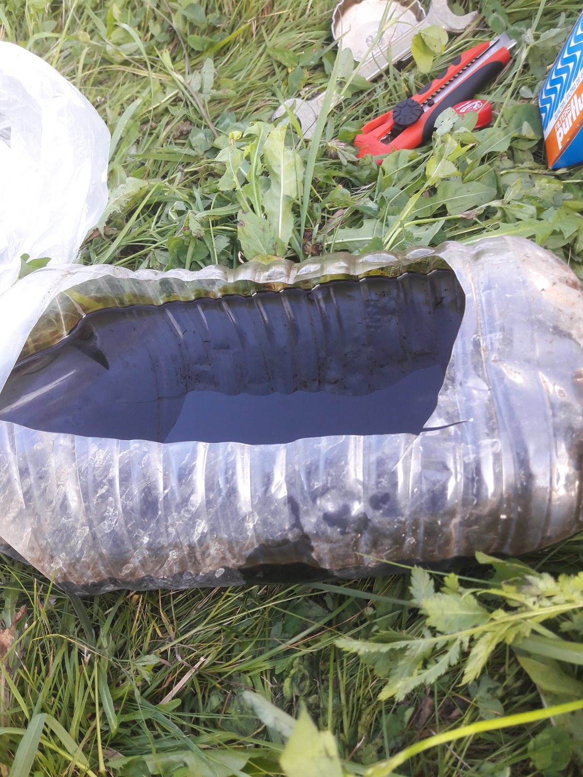

По маслу - у меня тоже масло мрет. Было бы удивительно, если б оно было вечным. Я ж писал выше, что не живёт масло особо дольше. У меня до 6ткм оно прозрачное, примерно, как на бензе на 2-3ткм. После 6 до 8 мрет порядком быстрее. На 8400 уже не пропускает солнечный свет в поллитровой бутылке. А чего ждать от малозолки?
