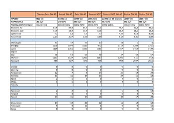

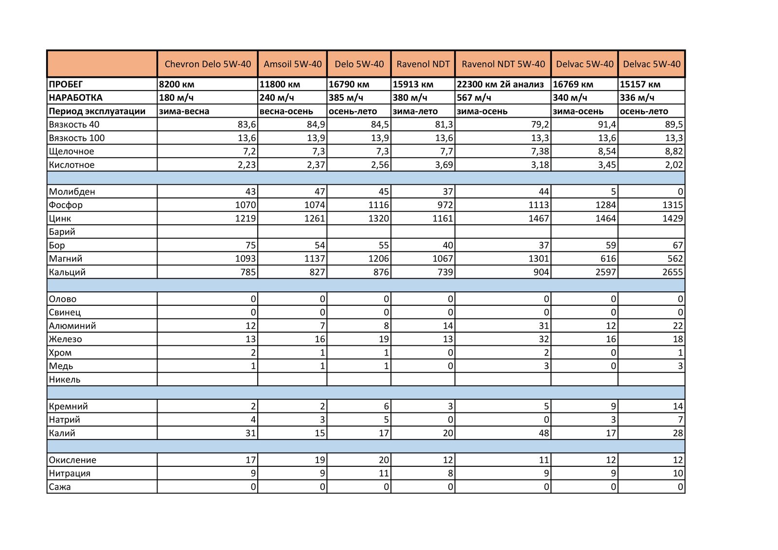

Масло ещё очень живое, но элементов износа многовато.
Lech1979 , для такого трактора с 6,7-литровым двигателем (470 л.с.) - нормально. :)
Lech1979 железа немного, учитывая пробег и то, что ГРМ шестеренки.
А вот алюминия много, но это не износ, он там всегда есть в паре с калием. 90% анализов с этих моторов на битоге показывают примерно такой же калий + алюминий, зато железа от 40 до 60. Говорят, от системы EGR либо от интеркулера. EGR у меня демонтирован, поэтому остается интеркулер.
Свел все анализы в одну таблицу

Пакет присадок у всех, кроме Мобила одинаковый. А по составу базовых масел тоже все одинаковые? Такую бы таблицу сводную ещё по характеристикам свежих масел. Сравнить NOACK, CCS, MRV, Pour Point. Можно будет сказать на какой основе какое масло.
Lech1979 Да они все гидрокрекинг. Пакет у всех, кроме Мобила одинаковый, забыл, как называется.
Только в Равенол "типа пао и эстеры", но мне кажется, что это только лишь их влажные мечты. Когда я им прислал анализ свежего, они начали валить на лабу, типа они все неправильно протестировали и надо было их известить и отправить в МИЦ ГСМ.

Так это легко определить по NOACK, CCS, MRV, Pour Point. Если смотришь на эти четыре показателя одновременно, то сразу видно кто на чём делает:-)
