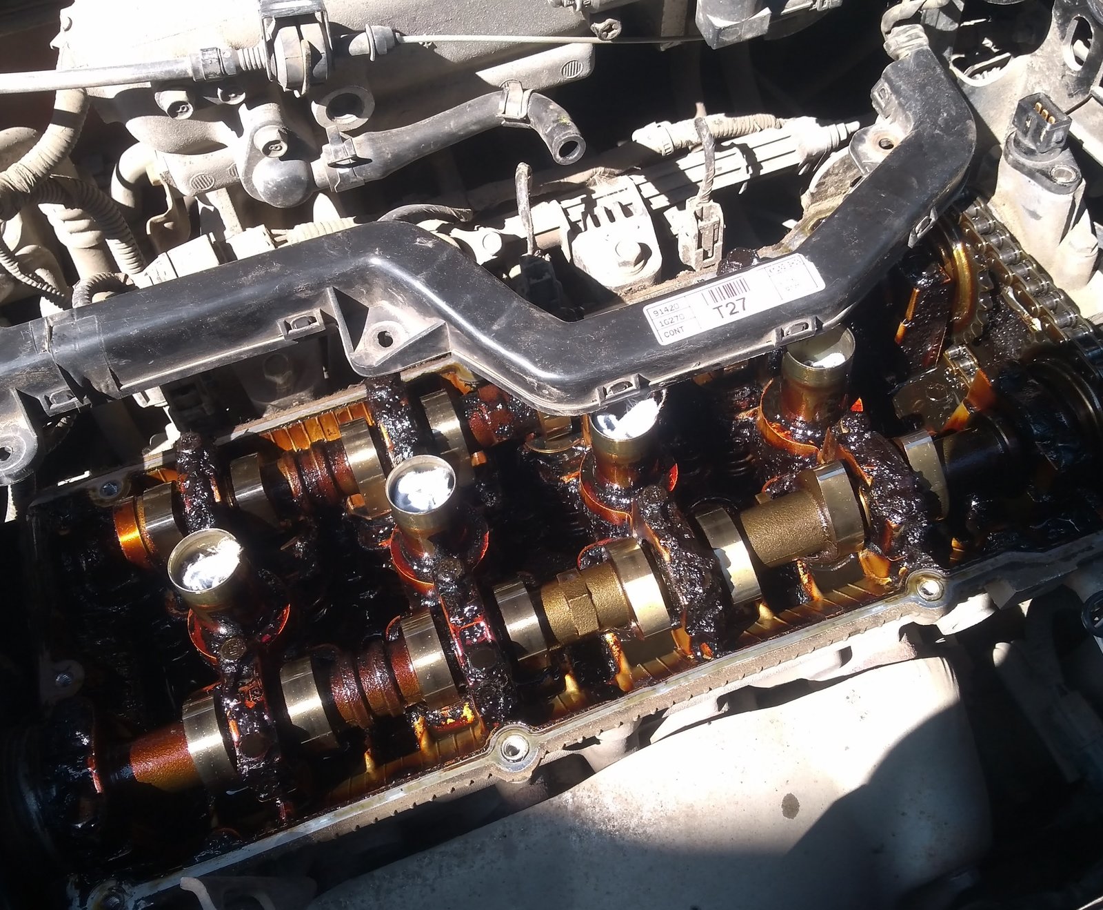

Первый владелец, ТО у ОД:
29.06.2011 1199 Масло Castrol B4 5W40 ТО-0
05.05.2012 15024 Масло Castrol B4 5W30 ТО-1
15.07.2012 18071 Масло Castrol B4 5W30
22.05.2013 27337 Масло Castrol B4 5W30, ТО-2
19.05.2014 33690 Масло Castrol B4 5W30 ТО-3
17.06.2015 45850 Масло TOTAL quartz 5w30 ТО-4
16.06.2016 51861 Масло TOTAL quartz HKS 5w30 ТО-5
18.11.2017 58000 Покупка мной, самостоятельное ТО:
01.12.2017 60000 Масло KIXX G1 SN 5W30
08.06.2018 67000 Масло KIXX G1 SN 5W30
15.10.2018 74000 Масло KIXX FeX 5w20
09.04.2019 80000 Масло PC SS 5w30
01.08.2019 85000 Масло Татнефть LUXE 5w30
Есть некоторое подозрение, что ОД либо не менял, либо лили туда что попало, либо это легендарный Кастрюль.
Шлам убрал механически, крышка вымыта, масло поменяно. Пока больше ничего не делал.
Расхода масла после покупки нет и не было.
Жду советов гуру.
Под крышкой - самое холодное место,
Что ниже, картинку лучше даст снятие поддона.
В то же время, пишут, что г4ее ещё те засранцы, но им пофигу.
Маман на гетзе такой катает.
Мойся короткими интервалами маслами а5в5, если хочется чистоты.
Чем 5-20 не зашло?
mvlab по мне так лютый звездец:pardon:
конечно диллеры не меняли , видел я мотор после гарантии в разборе на капиталке с сантафе такойже загажен
Был чей то двс чистый на фото в темах g4ee, но чаще грязные попадаются:). Лукойл A5B5 на 5ткм для отмывки двс
Изменено пользователем ss333
4 часа назад, mvlab сказал:
что то вот здесь не понял:pardon:
вы абсолютно были уверены при покупке, что это родной пробег?
4 часа назад, Dimitreska190388 сказал:
Чем 5-20 не зашло?
Да всем зашло, просто не было в магазе, а на сервис уже записался, взял Петру на пробу.
1 час назад, Евген 48 сказал:
Там я тоже не понял. Пробег 100% родной, все заказ-наряды на руках, один хозяин, у ОД свои люди всё подтвердили.
1 час назад, ss333 сказал:
Да, буду переходить на А5 теперь, однозначно. Лук, Мотрио или может, Техасо или Вальволин.
Если вы не первый владелец, реальный пробег определить не возможно к сожалению. А так я уверен что дилер не каждый раз менял масло.
Масло менялось раз в год судя по описанию, если пробеги сугубо городские, то ничего удивительного. Зимой масло  (а его там всего 3 литра) срабатывается на раз-два. У меня гетц 1.4 и куплен был из под женщины с обслуживанием у ОД, пробег 23тык и 8 лет. Под клапанной подобное безобразие было.
mvlab еще бы, масло заливную крышку, посмотреть, скорее, тоже в нагаре)
21 час назад, Stas78 сказал:
В данном случае возможнее некуда. Что там не так с цифрами?
16 часов назад, temba сказал:
Именно так. Городские. Ездила женщина на короткие расстояния по городу.
2 часа назад, исламыч сказал:
Да это само собой.....:pardon:
Это только имхо.
18 часов назад, Stas78 сказал:
Это только имхо.
Что имхо ? С момента покупки авто возило детей в школу, а за полгода до продажи внезапно поработало в такси? Ну прекратите. :blink:
Изменено пользователем mvlab
