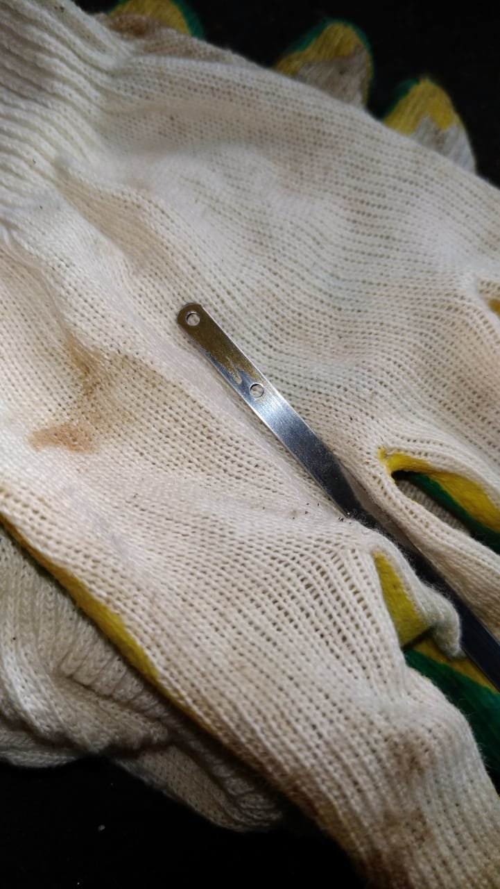

Подскажите из за чего это?
Всем доброй ночи. Товарищ сейчас скинул фото щупа. Налёт на щупе! :wacko:такое не встречал. Это перекаты или что? Масло в свой Ховер Н2 льёт мобил 5-40.

А какой общий пробег? Какие интервалы? Какой пробег на этом масле? Где масло брал?
veselchak на маслозаливной горловине или крышке такого нет ?
Машина 2014 года пробег 40тыс с копейками может под 50 сейчас. Мало ездит. Масло брал в Кемпе. Интервалы 10тыс.
Говорит вроде нет.
У него ещё проблема. Уже как пару месяцев. Куда то уходит антифриз. А найти куда никто не может :wacko:сегодня в ховер центр поедет какой то на диагностику. Ну это к щупу отношение не имеет наверное. Уровень масла на месте.
31 минуту назад, veselchak сказал:
Похоже, что всё в кучу. Если он 10 ткм катает с низкой средней скоростью да ещё и антифриз в масло попадает, то картина ещё хуже внутри мотора может быть, чем на щупе.

Сегодня позвонит расскажет.
Позвонил сказал радиатор. Радиотор менял месяц назад:wacko: жесть короче.
