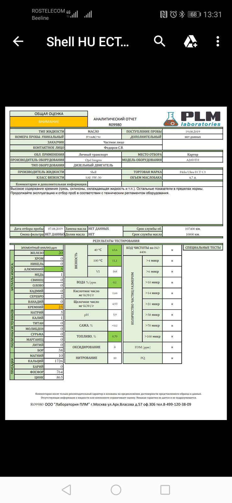

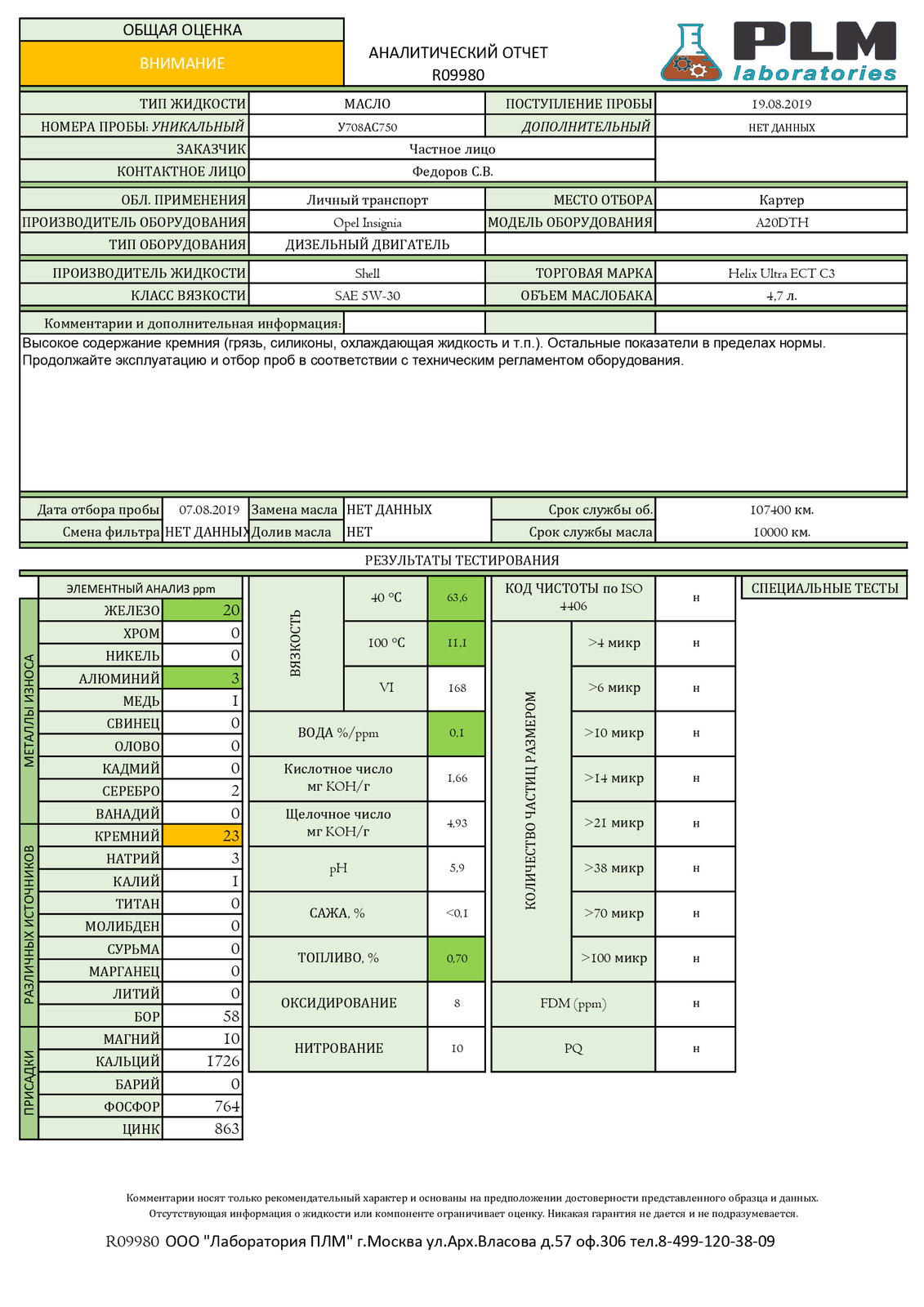

20 августа 20197 г Закреплён Shell Helix Ultra ECT C3 5W-30 отработка на Opel Insignia ST после 10000 км Shell HU ECT C3 5W-30 обновленный.pdfShell HU ECT C3 5W-30 обновленный.pdf Масло: Shell HU ECT C3 5W-30 API SN (куплено в Selgros) Автомобиль: Opel Insignia ST 2.0 DTH 2015 Общий пробег на одометре: 107 400 км Пробег на масле: 10 000 км Моточасы: 300 -350 мч Израсходованное топливо: не знаю Доливки масла: нет Присутствие отложений в двигателе ДО: нет - в горловину не видно. Присутствие отложений в двигателе ПОСЛЕ: так же и осталось. Автозапуск: не использовался Наличие чип-тюнинга: да (сделал в 97 400) ГРМ: ремень Предпусковые подогревы: не использовал Период эксплуатации: весна - лето Режимы: Динамичная езда. Скорость до 200 км/ч по трассе. Мотор кручу. Срок эксплуатации: 5 месяцев Топливо: 70% Дизель Танеко (ТатНефть), 30% - BP, Лукойл. Режимы: Город 60%, трасса 40% Фильтр масляный: Mann Фильтр воздушный: Mann Объем заливаемого масла: 4.7 литра Отбор масла: Из картера при смене масла в полиэтиленовую бутылку 1 л Что было до этого масла: Периоды смены 7500км 0-1000 - заводское 1000 - 90 000- Shell HU PRO AG 5W-30 90000 -97400 - Shell HU ECT C3 5W-30 Промывка промывочным маслом: не делаю. Присадки: не добавлял. Предыдущие анализы с этого автомобиля: Shell Helix Ultra Professional AG 5W-30 API SN отработка на Opel Insignia ST после 7500км Shell HU ECT C3 5W-30 обновленный.pdf
20 августа 20197 г Автор Друзья - эксперты, можно услышать ваши комментарии. На мой взгляд масло отработало на отлично. "Чип" на износ не влияет.
20 августа 20197 г SFedorovv пусть ещё раз проверят кислотное, щелочное. Щелочное точно чушь написали, такое в свежем полнозольнике только может быть. По износу отлично, ремень не даёт железа, поэтому красиво. Моточасы как считали? Изменено 20 августа 20197 г пользователем ПавелТ
20 августа 20197 г SFedorovv по пакету присадок это действительно Shell Helix Ultra ECT C3 5W-30, по продуктам износа замечательно. Про щелочное выше отметили, явная ошибка. 6 часов назад, SFedorovv сказал: "Чип" на износ не влияет. Не обольщайтесь, продолжайте наблюдения. ИМХО, не смотря на меньшие моточасы - прошлая отработка мне нравится больше. Вязкость больше, топлива меньше. Небольшие изменения, но факт.
21 августа 20197 г Автор Попросил чтобы ещё раз проверили щелочное и кислотное. Моточасы считал так, пробег на среднюю скорость. Что думаю про кремний, при отборе масла бутылка деформировалась (подплавилась) от горячего масла. Может быть от этого повышенный кремний?
21 августа 20197 г Автор Щелочное и кислотное перепроверили. Файл обновил. Изменено 21 августа 20197 г пользователем SFedorovv
21 августа 20197 г 5 часов назад, SFedorovv сказал: Попросил чтобы ещё раз проверили щелочное и кислотное. Моточасы считал так, пробег на среднюю скорость. Что думаю про кремний, при отборе масла бутылка деформировалась (подплавилась) от горячего масла. Может быть от этого повышенный кремний? У меня бутылку тоже иногда перекашивает, кремния нет. 23 ррм не тот случай чтобы переживать. Мож в бутыль что попало, или фильтр перекосили при установке.Посмотрите воздушную магистраль, может патрубок какой нужно подтянуть. Щелочное кислотное радует, моточасы можно указать точно, раз есть средняя. Я то думал на глазок указали.
21 августа 20197 г Автор 15 минут назад, ПавелТ сказал: У меня бутылку тоже иногда перекашивает, кремния нет. 23 ррм не тот случай чтобы переживать. Мож в бутыль что попало, или фильтр перекосили при установке.Посмотрите воздушную магистраль, может патрубок какой нужно подтянуть. Щелочное кислотное радует, моточасы можно указать точно, раз есть средняя. Я то думал на глазок указали. 322 мч
17 сентября 20197 г Автор Друзья форумчане! А что можете про чип сказать. Влияет ли на масло-мотор? Сток 160лс, крутящий момент 350 Нм Чип 200лс, крутящий момент 420Нм Экология вся на месте. Изменено 17 сентября 20197 г пользователем SFedorovv
17 сентября 20197 г Вообще чип тюнинг часто влияет на срабатываемость масла, топлива льет больше, расход больше, продуктов сгорания больше, окисление больше, соответсвенно масло стареет быстрее. Но в данном случае я не вижу таких проблем. У тебя и износа то немного для 350мч. Считаю можно менять через 10 тыс км на постоянку.
