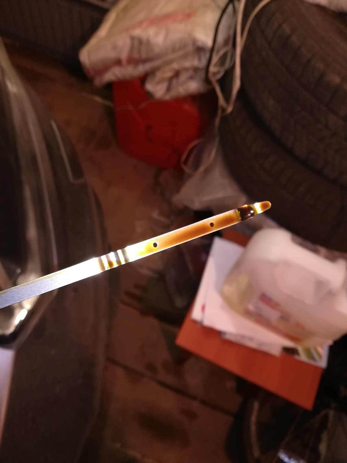

MewMind2012 интересно также режим и стиль езды, общий пробег авто и состояние мотора в целом. сейчас езжу на Amsoil Signature Series 5w-30 новая формула. уровень стоит как вкопанный. больше 3 тысяч. в среду на дальняк 220 км по трассе - горы и серпантины. Как раз посмотрю, как масло отработает
на фото Amsoil XL 0w-20 старая рецептура после 6000 км и примерно 280-290 моточасов по городу Иркутску. уровень максимальный. слил 3,8 л, столько же залил.
2 минуты назад, amsoil_irkutsk сказал:
