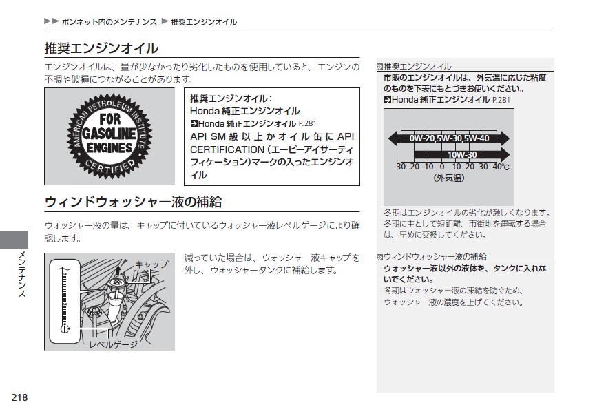

Японский (родной) мануал для последнего поколения (8-го) Honda Accord:
ДОРЕСТАЙЛ:
РЕСТАЙЛ:
Скажите пожалуйста, зачем у нас лить 20-ки, если сам производитель в родных мануалах допускает использование 30-к и 40-к??? При том что в русском мануале 20-к вообще нет!!!
ИСПРАВНЫЙ мотор будет с наименьшим кол-вом отложений и менее подвержен износу - но тут главное - не "перекатывать"!!!
Хорошо, кто силен в японском, найдите в японском мануале какой у них межсервисный интервал, возможно из-за наших дурных 15 000 км убрали из русскоязычного мануала 20-ки....
