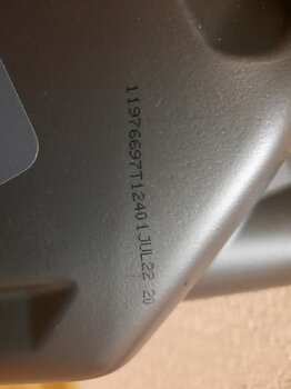

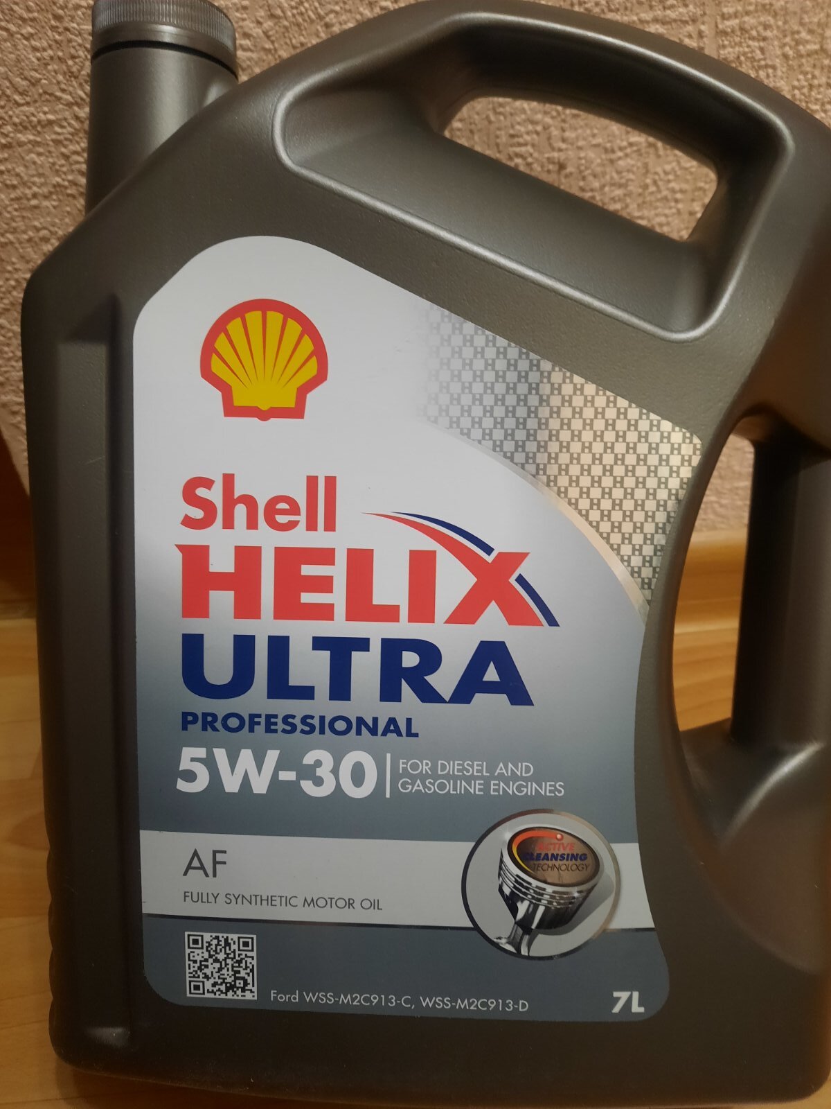

Подскажите, оригинал -нет? Вроде выглядит хорошо. Вес 4430 грамм
Изменено пользователем And070
26 минут назад, And070 сказал:
перечитайте предыдущую страницу, хотя бы...
_AI_ Читал, не только предыдущую. По канистре ничего не узнать о содержимом или в чем посыл?
4 минуты назад, And070 сказал:
недостаточно входных данных
Оправлю пробу из канистры Максим Спб , посмотрим что покажет!
Вес для 5 л. нормальный
Изменено пользователем makdi067
Спасибо всем за мнения!
По весу глупо ориентироваться. Производители подделок по любому могут подгонять вес под нужное значение. Да и наклейки с европейских канистр тоже можно на принтере печатать :-).
Цвет масла - тоже никакой картины не прояснит т.к. все масла более-менее одинаково выглядят, а не имея под рукой эталонного образца - не возможно сравнить купленный товар ни по цвету, ни по запаху.
Надо ехать в Германию, покупать канистры там, привезти сюда, здесь анализы, опубликовать, детально сфотографировать канистру, изучить на возможные подделки... В общем - длинный путь. Всё как по канистрам из Торжка надо делать.
12 часов назад, roverman сказал:
Исключительно на вес - действительно опрометчиво. Но в первом приближении вовсе не глупо. Н-р, 5-40, 5-30 НХ7, НХ8, SHU имеют плотность около 0,840. "Минералка" имеет плотность много выше (глупо предполагать, что при изготовлении пали будут использовать GTL + VHVI), следовательно, чтобы подогнать под нужный вес придется лить больше масла. А Шелл и прочие производители такого уровня в этом смысле жлобы, подобное расточительство им не свойственно. Поэтому не так то просто подогнать под нужный вес.
