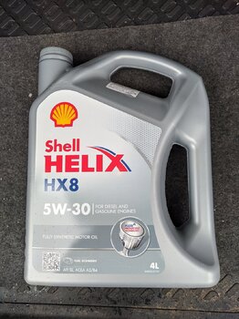

Доброго времени суток уважаемые форумчане.
Купил вчера себе такое масло. Куплено в РБ
По фото можно определить подделка или нет?
3 часа назад, Romario2 сказал:
РБ
Его там подделывают? Просто не в курсе были ли случаи
21 час назад, Vitaliyyy сказал:
Вот Вам ответы на все ваши вопросы про масло.
03.04.2023 в 21:33, Romario2 сказал:
подделка или нет?
Обратился на фирму где приобретал масло. Меня заверили что это оригинал и в подтверждение выслали декларацию о соответствии. Вопросы отпали. Буду заливать это масло. Всем спасибо.
