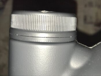

Первое отличие: Наклейки на крышке. Капли голограммы на наклейке переливаются по разному, у подделки с красного на фиолетовый. У оригинала с зеленого на красный (цвет охры). У подделки краска капли простая, у оригинала металлик (металлическая пудра как в ЛКП автомобиля). У обоих крышек поверхность без наплывов пластика - раньше в старых канистрах было такое отличие, теперь его нет.

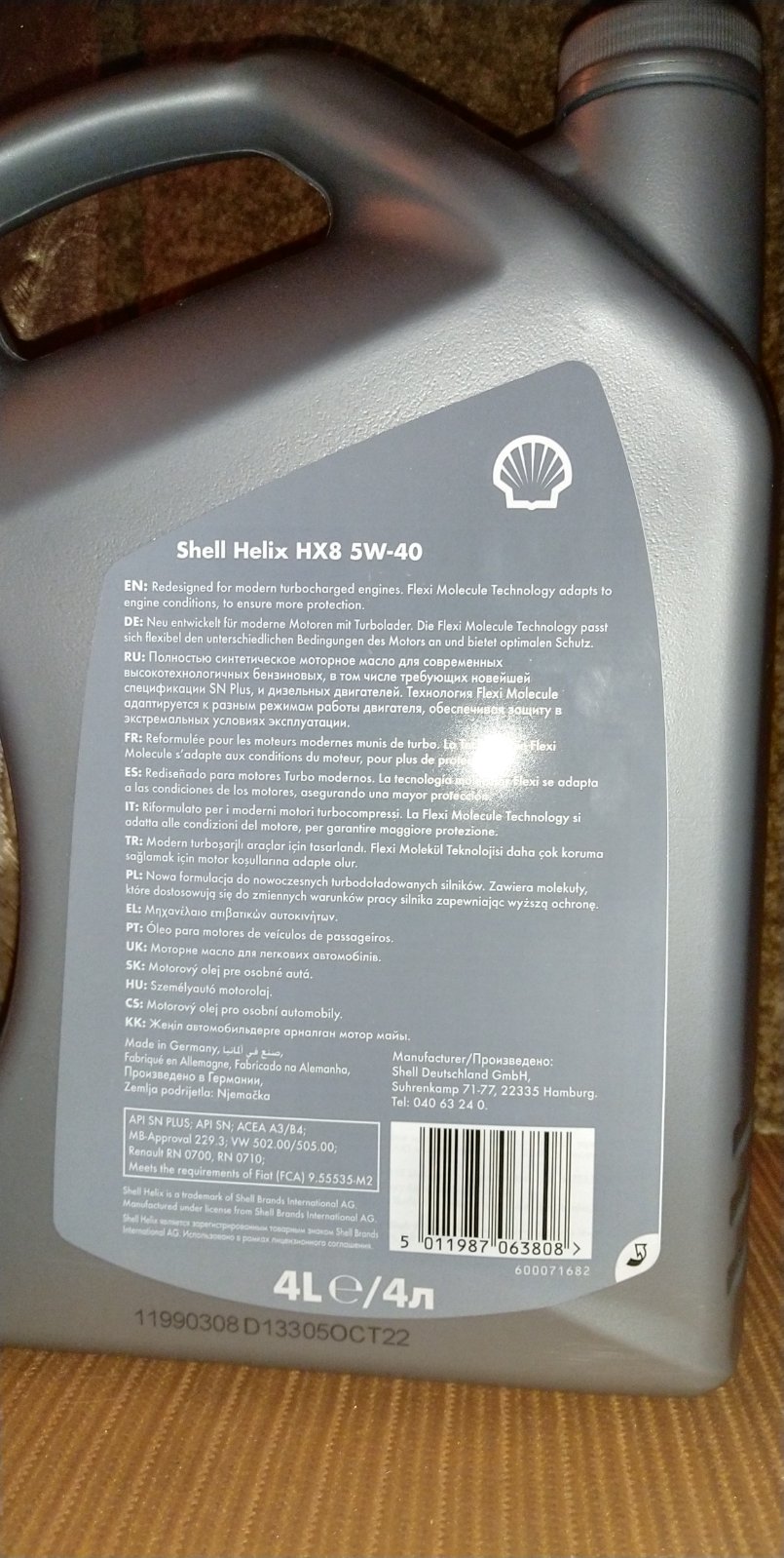

Второе отличие: казахский текст на обратной стороне канистры. У подделки, латинская буква "f" перечеркнута черточкой - слева есть хвостик.
У оригинала латинская буква "f" не имеет хвостика слева. Поддельщики используют другой шрифт...

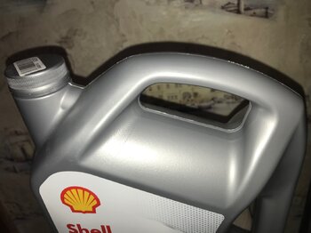

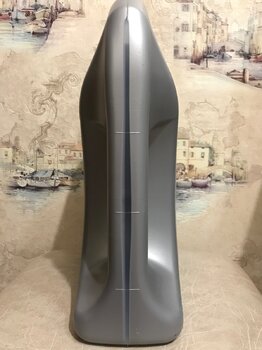

Третье отличие: мерная линейка. У подделки мерная линейка заканчивается на ручке. У оригинала мерная линейка заканчивается на боковой части канистры.

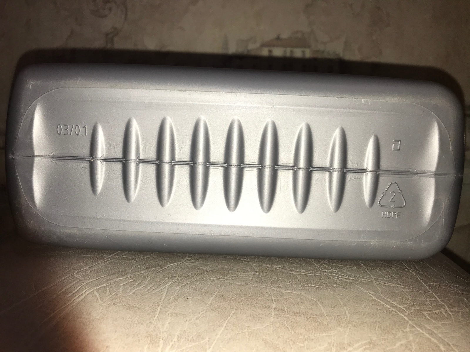

Четвертое отличие: качество швов. У подделки швы ровные, не имеют облоя. У оригинала швы имеют облой. Когда держишь в руках подделку, она настолько качественная - кажется что это оригинал. На самом деле это как раз подделка.

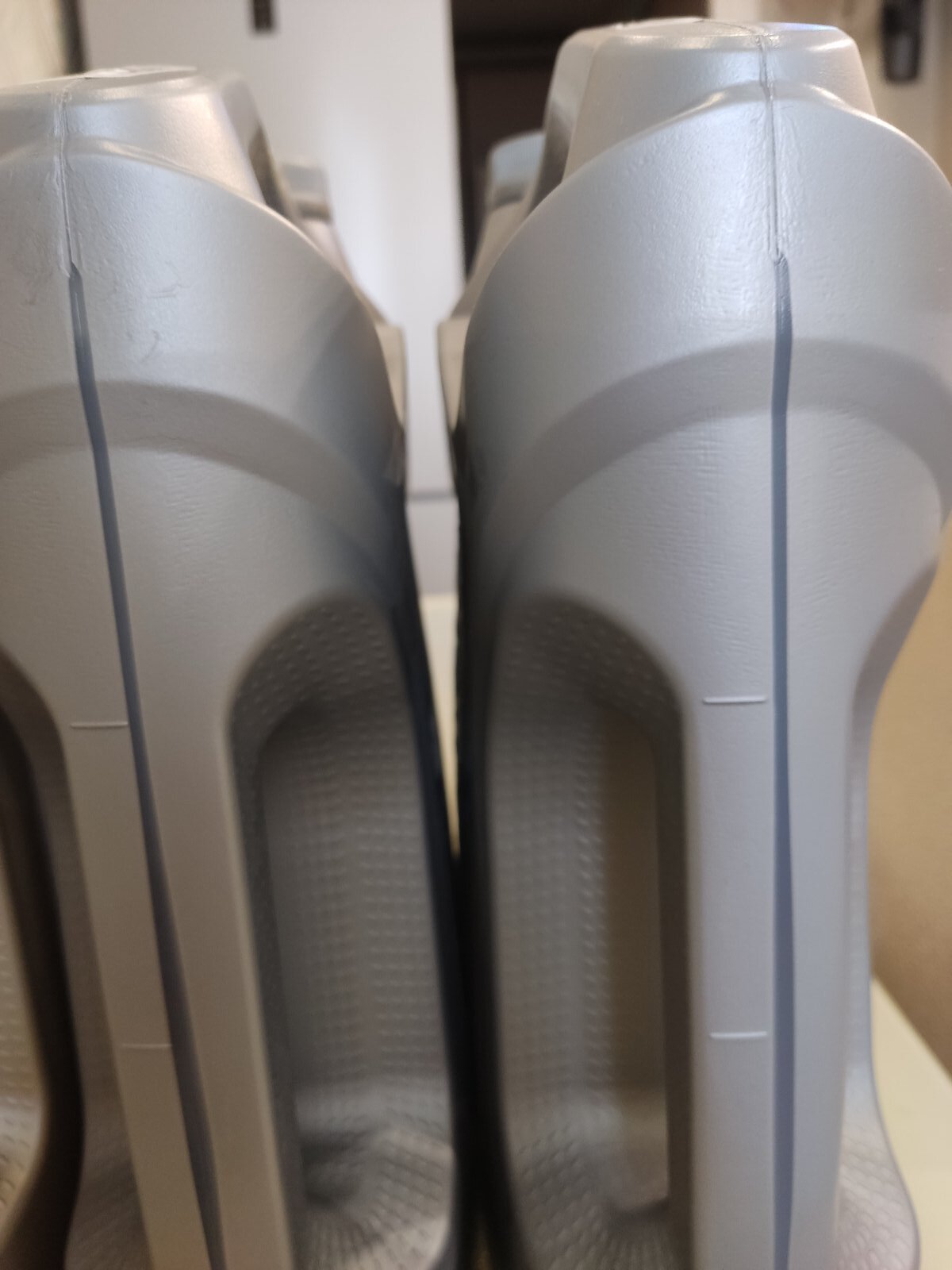

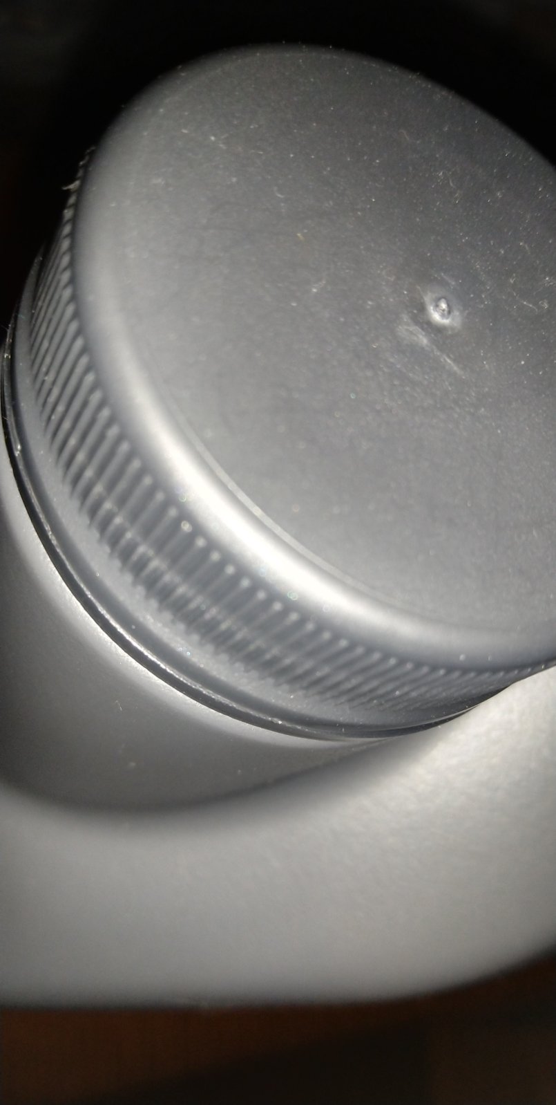

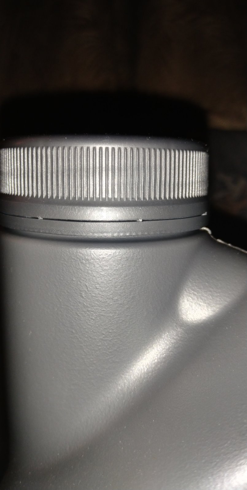

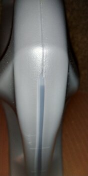

10 часов назад, Nik.68 сказал:
Но разве такое возможно??? Уровень должен быть одинаков. Или я что-то не догоняю... И почему шкала у меня заканчивается выше, чем на вашей канистре - тоже признак??? Или действительно пресс форма менялась. Где то на 120 странице я уже встречал подобные фото, и даты на 1 день разные тоже там же...
Решать то мне, но что решить то??? Есть еще хоть один голос против оригинальности этой канистры?
У меня канистра также 21го года. Сама канистра очень похожа на оригу. К матричному коду также претензий нет.
Относительно разного уровня. У меня сейчас в наличии только 1 канистра в 4 литра, сравнивать возможности нет. Но зато 13 канистр по 1 литр, 5 НХ7 и 8 НХ8 (причем одна из них А5/В5, остальные А3/В4). И у всех уровень одинаковый, разница не более миллиметра. Шелл льет ровно, какой бы ни был продукт. И это в литрухи. 4 мм в 4хлитровой таре - ИМХО, большой разброс. Такое ещё бы могло быть, если одна канистра воздуха насосала, но у Шелл горлышко фольгой заклеено.
В общем думай.
Изменено пользователем Толстый Макс
13 часов назад, Nik.68 сказал:
У меня есть 4 канистры по 4 литра, 21 года, если интересно могу сфотографировать их уровни. Только завтра.
Изменено пользователем bzzz.zzz
2 часа назад, bzzz.zzz сказал:
Привет. Очень интересно! Буду признателен. Уровень и особенно мерная полоса очень смущают в данном случае...
5 часов назад, Nik.68 сказал:
С этим как раз все нормально. Она заканчивается на торцевой стороне. А то, что она длиннее или короче чуток, то бывает. Н-р у меня 4 литрухи из одной партии (разница изготовления в секундах, реально выпущены одна за другой) и там у одной ниже, у другой выше.
19 часов назад, Nik.68 сказал:
bzzz.zzz - большое спасибо. С канистрами конечно полный ... Если все они оригинал, то на мою похоже. И разброс по весу тоже довольно большой, 82 - 54 = 28 гр. У меня получается еще -8 гр. Задача не из легких...
ЗЫ: наверное рискну, посмотрю как крышка снимется и само масло сравню...
Изменено пользователем Nik.68

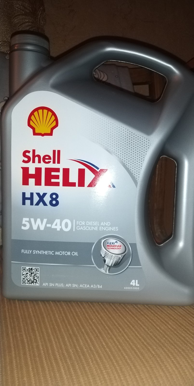

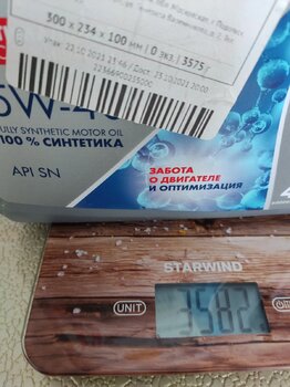

Всем привет. Приобрёл на озоне 2 канистры hx8. Продавец сам озон. Произведено в Германии. Масса 3568 и 3570 гр. соответственно. Взвесил торжокский шелл-3571 гр.
Привет. Купил в Ситилинке вот это.
Изменено пользователем Сергей М
Помогите определить, паль или нет. Договорился идентифицировать без вскрытия и вернуть, если будут сомнения.
На Озоне купил канистру SHELL HX8 5w40, производство Германия. Продавец уверяет всех, что товар 100% оригинал. По самой канистре вопросов нет. Всё чётко. Но вот само масло оказалось очень подозрительно. Естественно сразу его сравнил с аналогичным маслом из Торжка. Пол канистры оставалось. Цвет одинаковый. Запах совсем разный. На сутки закинул в морозилку (-22) масло из Германии и из Торжка. Утром очень был разочарован. Масло из Торжка осталось прозрачным, а масло из Германии помутнело. Текучесть у немецкого после заморозки стала чуть хуже. На озоне оставил отзыв об этом масле. В комментариях на отзыв продавец написал, что морозильник это совсем не показатель. Это конечно понятно, что только экспертиза покажет, что это за масло, но всё же такого не должно быть. Ранее морозил много разных масел 5w40 и при такой температуре они оставались прозрачными. Кто что может подсказать? Лить это масло в двигатель что то теперь не хочется.

7 часов назад, Сергей М сказал:
Вот нашел на драйве2 https://www.drive2.ru/l/640716487782317932/ wowani73rus взвесил идентичную канистру.
Ну и взвесьте свою. Вес думаю тут правильный, у меня Торжок 5w40 столько же весит, покупал то же в Ситилинке, но в сентябре. Ситилинку лично я доверяю, ни разу нигде не встречал плохих отзывов.
