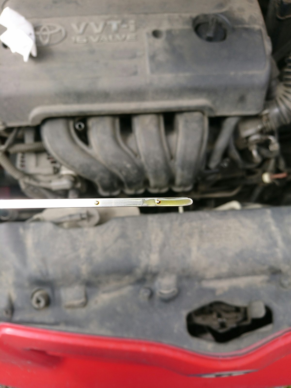

12 июля 20197 г 1 час назад, Projector сказал: у него средняя 40 и выше , потому что трассы у него примерно 80% и расход в районе 7.8-8л если это про меня,то 40+ только если по городу почти не езжу, так почти не бывает. сейчас средняч выросла до 38, но это опять же из за того что по городу мало езжу, а по трассе стал 130 частенько ездить(хотя толку от этого "0", но бывает хочется побыстрее ехать). сейчас при 38 км расход по бк 7.8(по чекам обычно выходит ~на 0.2 меньше), это 95.92 будет выше расход. в такие условия я за 020 круглогодично. ну и жора масла быть не должно.я например на данный момент проехал около 15 ткм, сменил 2 м/ф(в которых тоже было масло), отобрал пробу отработки около 250мл и не доливал...пробег 380+. специально сделал фото: точный пробег на масле 15661км. на одометре 383255. хоть с3 масла сюда не подходят, на кларитэк 5/30 у меня расхода не было. Изменено 12 июля 20197 г пользователем dydezzz
