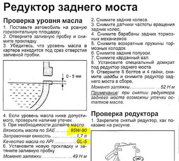

Всем привет. У меня автомобиль Toyota Platz 4wd 1999 г., нужно заменить масло в заднем мосту, вариантов множество. Живу в Сибири - бывают морозы ниже -30 градусов. Есть возможность под заказ привезти практически любое масло. По мануалу на автомобиль нужно масло с допуском GL-5 c вязкостью 85w-90. Но не указано минеральное/полусин/синтетику - значит без разницы?.
В этом вопросе я новичок, все пишут что для таких морозов надо лить вязкость 75w. Посоветуйте пожалуйста, какое масло оптимально мне подойдёт, сильно тратиться по деньгам не хочется, но и в мороз хочется чтобы мост не встал колом, да и в жару чтобы не выл.
