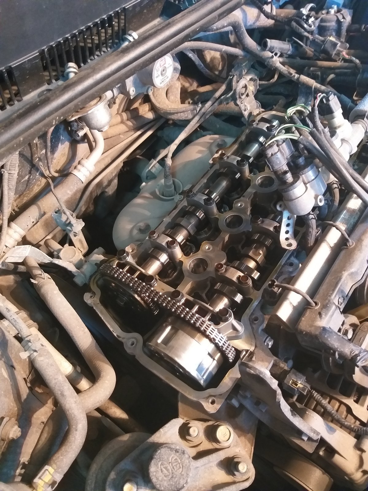

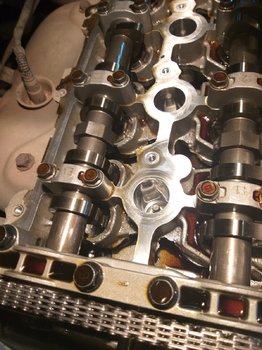

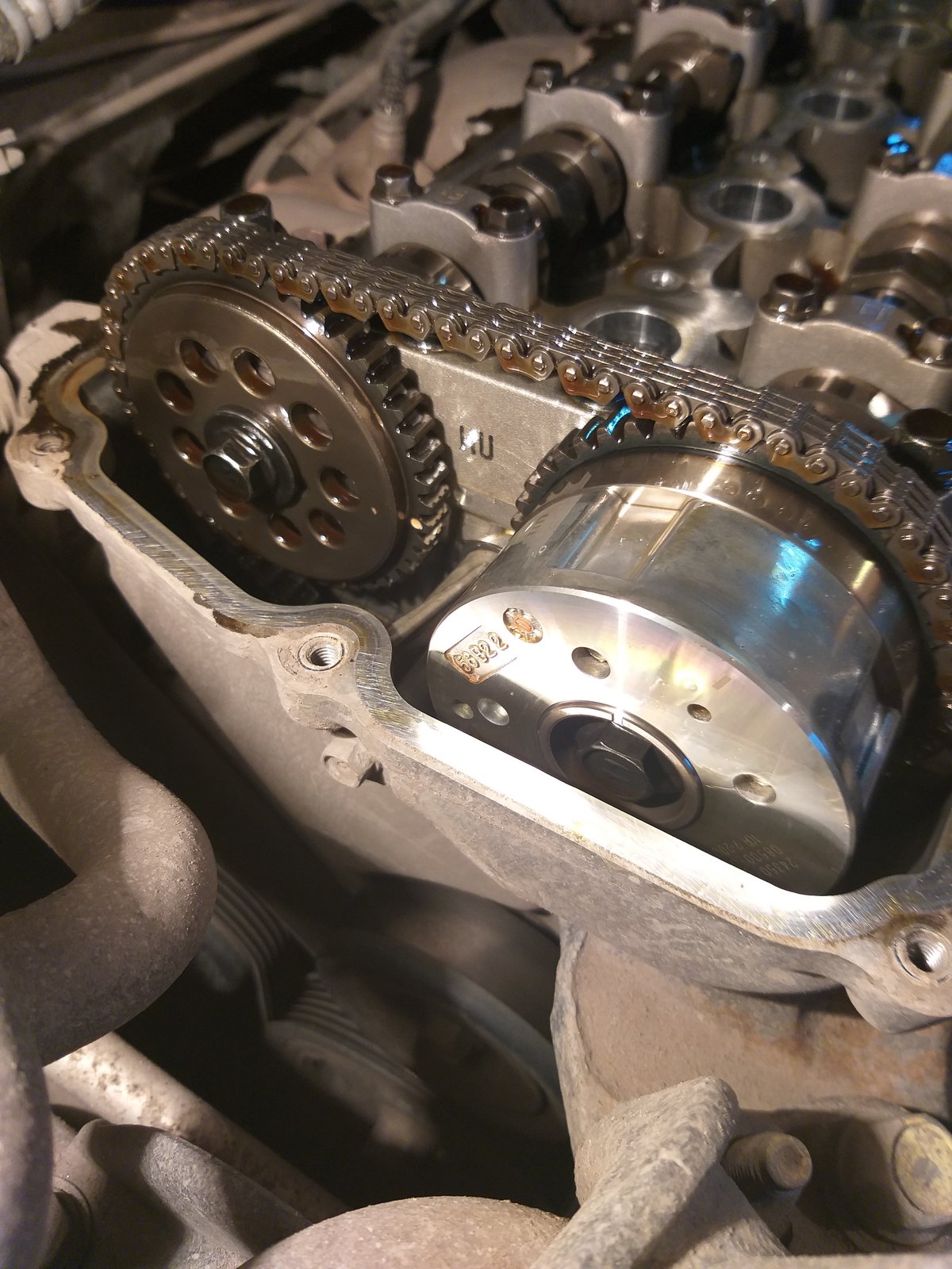

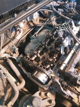

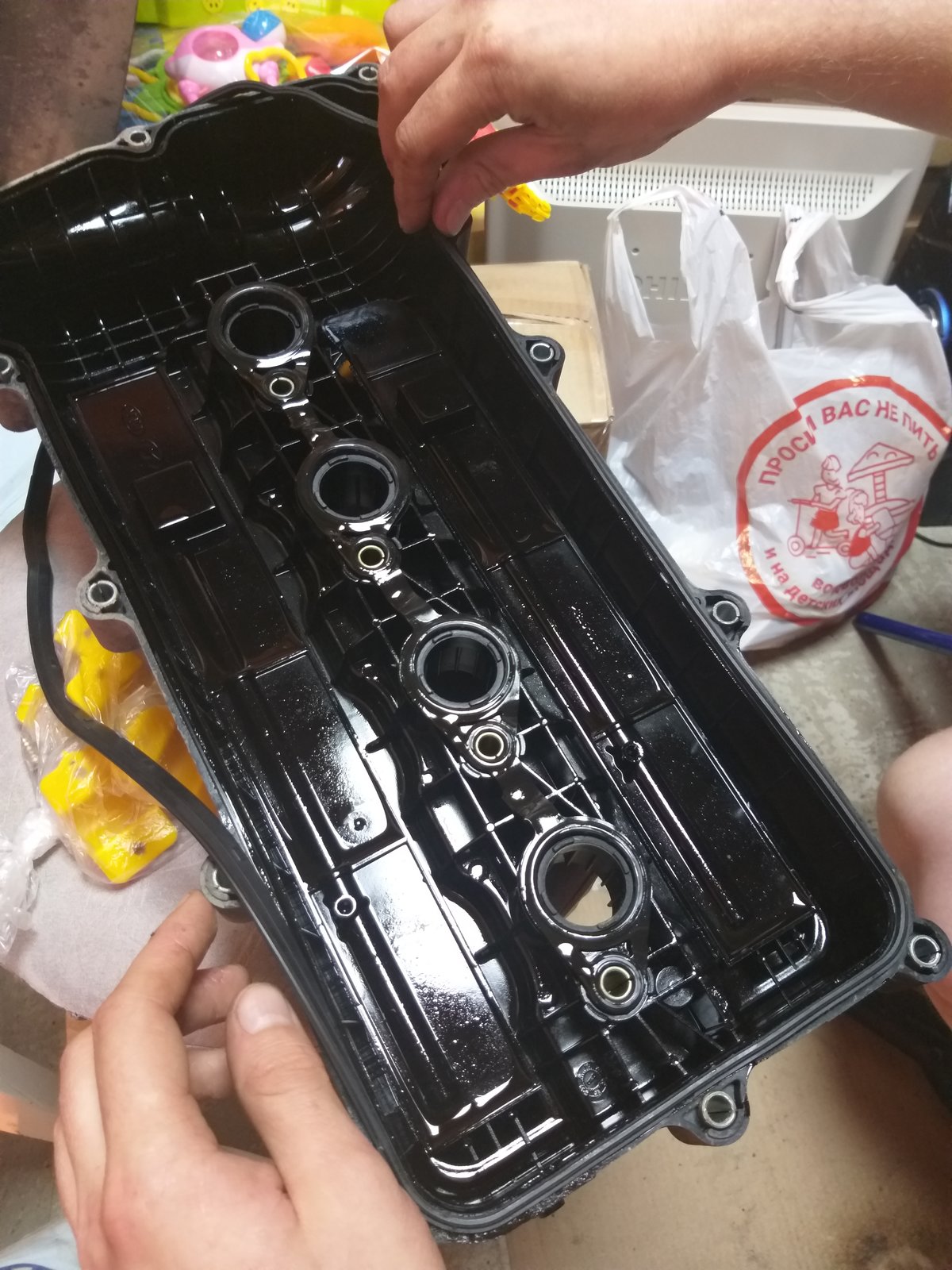

Причина вскрытия замеры зазоров клапанов. Из-за гбо - все зажаты.
Замена масла каждые 180-250 часов (как получится).

А я установил вариатор. Советовали, спецы говорят, что угол опережения сдвигается на 9 градусов, газ сгорает полностью в цилиндрах, не воздействуя негативно на выпускные клапана. По ощущениям совсем машина по-другому едет, бодренько так особенно с низов. Хотел спросить как клапана выпускные отрегулировал? Покупал новые толкатели (стаканчики) под нужные размеры или эти точил? Катализатор удалял или нет?
Я спрашиваю потому что недавно установил ГБО, всего 6000 км назад в июле. До этого опыта эксплуатации авто с ГБО не было.
Изменено пользователем Katsmax
Только что, Katsmax сказал:
А я установил. Совсем машина по-другому едет, бодренько так. Хотел спросить как клапана выпускные отрегулировал? Покупал новые толкатели (стаканчики) по нужные размеры или эти точил?
да пока никак не отрегулировал. едет нормально. решил до весны подождать.
я знаю где я их поджарил, там уже 2 года не езжу )))
уральские горы, груженое авто - тахометр в 5-6к.. и так 2-4 раза в год.
скорее всего буду подтачивать имеющиеся стаканы
