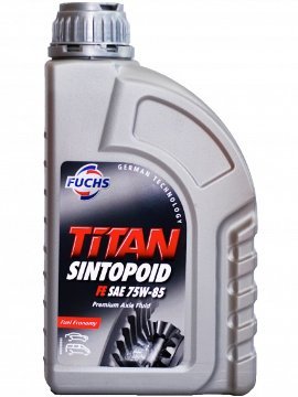

На сервисе в мосты вот это рекомендуют:
Изменено пользователем Finik
Penske Ваше мнение? Чем от оригинала отличается?
Это масло значится в списках одобренных масел MB 235.7 и MB 235.74. Т.е. заказывая оригинальное масло под артикулом MB A 001 989 33 03 весьма вероятно вы получите этот FUCHS. Очень рациональный выбор.
Небось, сервис в раздатку предлагает FUCHS TITAN ATF 3353 из списка MB 236.12 ? Всё, как мануалу; очень правильный сервис!
