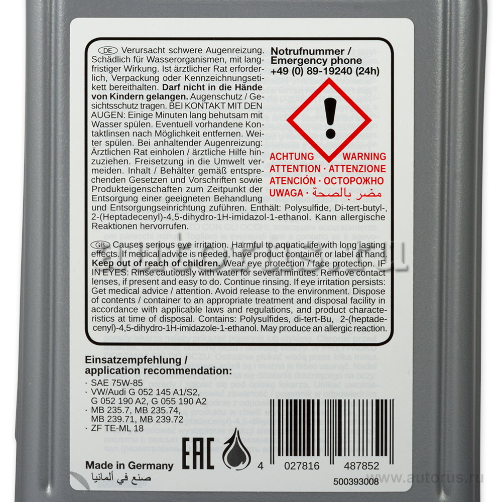

Это масло значится в списках одобренных масел MB 235.7 и MB 235.74. Т.е. заказывая оригинальное масло под артикулом MB A 001 989 33 03 весьма вероятно вы получите этот FUCHS. Очень рациональный выбор.

Говорят Fuchs закончился, есть это: Febi Getriebeol 75W85
Убеждают что не хуже оригинала и Фукса
Что тут сказать? Какой-то гидрокрекинг класса SAE 75W-85 API GL-5, как и Фукс и оригинальное масло. Если подходить к подбору по принципу «не хуже, да и ладно», то, конечно, подойдет.
