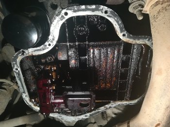

С вязкость определился, осталось производителя найти. У знакомого есть такая машина, он лил какой-то мобил, вроде норм. Решил залить Газпром, дешевле, но стало поджирать. Сейчас льёт зик, жор есть, но небольшой. Я не хочу зик, не знаю, но не хочу. В свое время у брата на старом рафике с мотором az1-fe пропало давление масла, цепь гремела. Он откатал на этом производителе больше 5 лет, менял не позже, чем чем через 10тык. Когда я снял поддон, я охдивился увиденному. Маслоприёмник соответствующий. Ниже фото именно этого рафа.
После лука моторы чистые, сужу по фоткам из сети. Сейчас многие на армотеке передвигаются.

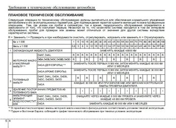

Нормальные там были результаты )), другой вопрос на чём они там ездили - у них были разные HD, а на разных HD могли быть разные модели двигателей.
То есть, надо определиться с рекомендациями производителя и на основе этого знания уже планировать свои ТО в зависимости от условий эксплуатации и кошелька.
И именно поэтому я дал скрин руководства по эксплуатации, в нём указано -  край 15000 км (кроме D4GA).
