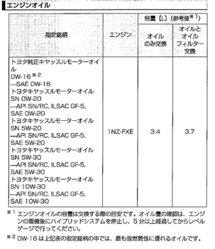

1/ Toyota Aqua 2014 правый
2/ 1NZ-FXE
3/ Объем 3,7 л.
4/ г. Абакан морозы до -38
5/ Режим эксплуатации 80% город
6/ Смена на 6-7 тыс. км.
7/ Наверное есть
8/ Выбор из рекомендуемых производителем никакой, только под заказ (0W-16)
9/ На телевизоре под капотом наклейка 0W-16
Пробег если важен, по аукционнику 65 т.км., сейчас 80
Изменено пользователем EvgeniyL
Дописка
EvgeniyL SAE 0/5w-20, API SN, ILSAC GF-5, ACEA A5.
vanderkot посоветуй человеку че-нить хорошее из ультрамаловязких, чё у вас в гибрид-клубе льют?
EvgeniyL От себя могу порекомендовать следующие двадцатки: Idemitsu Zepro Eco Medalist, Mobil 1 Advanced Fuel Economy, S-Oil Dragon/Seven, KIXX G1.
Судя по переводу последней строчки "является наиболее экономичным топливом среди указанных надписей в таблице выше", можно с 0W-16  не заморачиваться?
если деньги есть sustina, если денег нет s-oil. если хочет заморочиться 0w16  выбора не много, profix или  eneos
Хорошо. Если выбирать из sustin'ы и этим, какое предпочтительнее?
