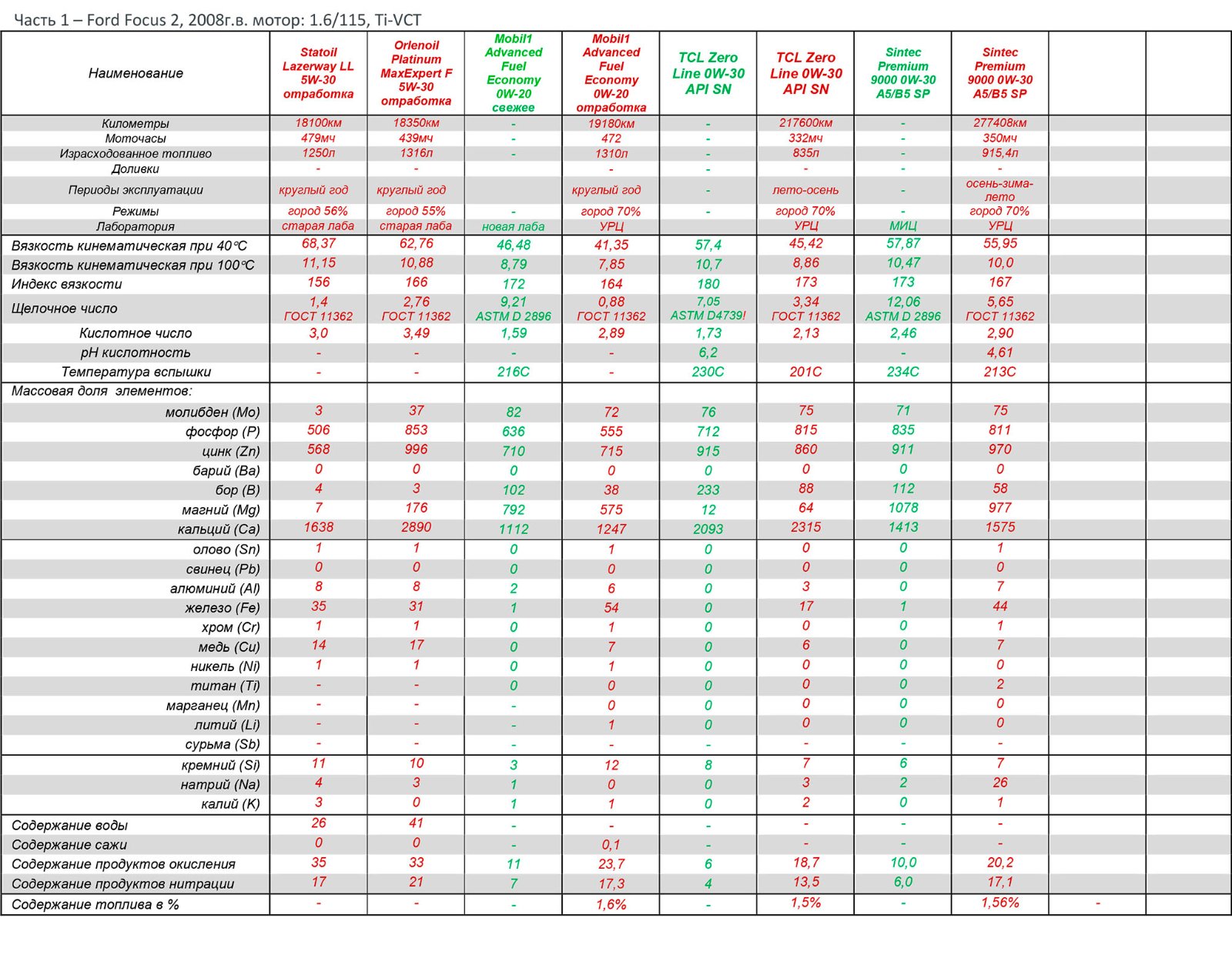

Авто: Ford Focus 2, 2008г.в. мотор: 1.6/115, Ti-VCT
Серия анализов масел Ford Focus 2 OlegArh.doc

torcon , Даниил, а можно добавить 2 последних анализа из подписи в таблицу, Спасибо!
