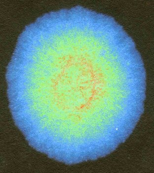

Евген48 27 113 Опубликовано: 15 мая 2019 Автор Поделиться Опубликовано: 15 мая 2019 Капля перед сливом 0 Цитата Ссылка на сообщение Поделиться на других сайтах
Sanyi 2 925 Опубликовано: 15 мая 2019 Поделиться Опубликовано: 15 мая 2019 3 часа назад, Евген 48 сказал: Капля перед сливом Хорошо вовремя 0 Цитата Ссылка на сообщение Поделиться на других сайтах
