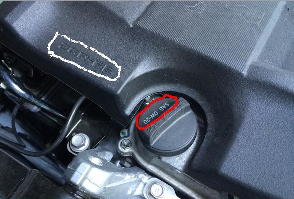

Для этого мотора надо 0w20. Я еще добавляю bg110  1.5 банки.
